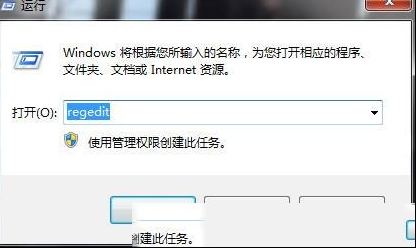

  1、单击桌面菜单打开运行,接着输入“regedit”命令符,点击“确定”
083328onvvprvwnpthn7nv.jpg   u盘病毒解决方法(图一)

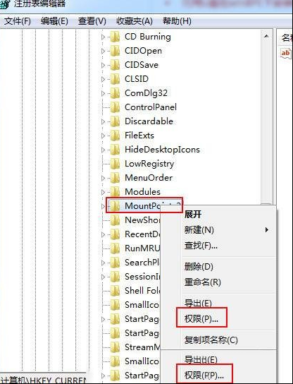

  2、打开注册表“编辑器”窗口,依次开:“HKEY_CURRENT_USER→Software→Microsoft→Windows→CurrentVersion→Explorer→Moun”右Mountpoints2选项,弹出的快捷菜单中选择“权限”
083328bkmjjs5aeksr9wgj.jpg u盘病毒解决方法(图二)

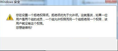

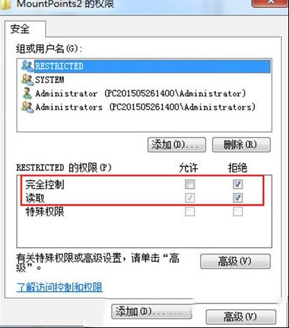

  3、在弹出的“Mountpoins2的权限”的窗口下,分别点击每一个账户并且选中下方“完全控制”复选框,点击“确定”按钮,之后再每一次弹出的“安全”提示框下点击“是(y)”按钮即可;
u盘病毒解决方法(图三)
