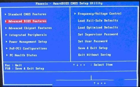

  图1:开机按Del键进入该BIOS设置界面,选择高级BIOS设置:Advanced BIOS Features。
  图2:高级BIOS设置(Advanced BIOS Features)界面,首先选择硬盘启动优先级,Hard Disk Boot Priority。

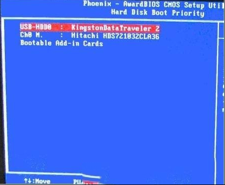

  图3:硬盘启动优先级(Hard Disk Boot Priority)选择:使用小键盘上的加减号“+、-”来选择与移动设备,将U盘选择在最上面。然后,按ESC键退出,回到图2的设置界面。

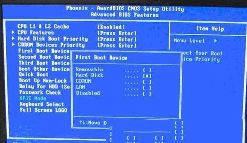

  图4:再选择第一启动设备(First Boot Device):该版本的BIOS这里没有U盘的“USB-HDD”、“USB-ZIP”之类的选项,经尝试选择移动设备“Removable”不能启动,但选择“Hard Disk”可以启动电脑。

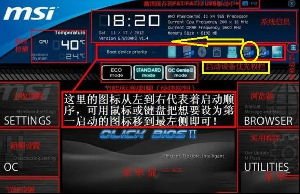

  2、进入UEFI BIOS图形界面(以微星为例:按Del)
  开机进入标志画面,按Del键进入UEFI BIOS图形界面
083333n29bataa6w21g59w.jpg 图6:UEFI BIOS图形界面如何设置U盘启动
  用鼠标按住U盘图标不松开,把它拖曳到最左边就可以了,U盘就成为了第一启动,然后按F10保存,退出重启电脑后就可以从U盘启动。
  以上介绍了新老BIOS如何设置U盘启动,如果修复好系统或者装完系统后,一定要将设置重新改回硬盘为第一启动盘(除了快捷键方式),否则系统进不了硬盘。
