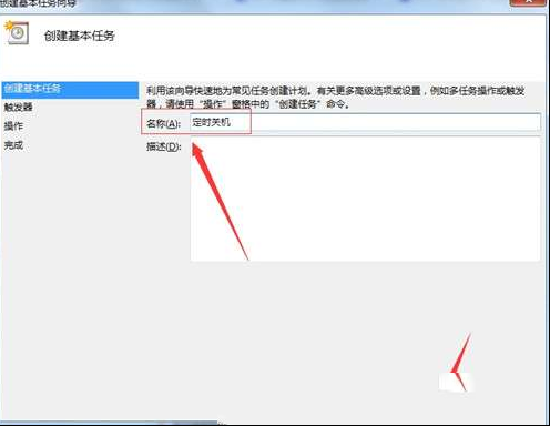

  4、点击“创建基本任务”,在“创建基本任务向导”界面,在“名称”中填上“定时关机”,或者其他你想填的名字,然后点击“下一步”。如图:
083337y1zd9h19v9hknhjf.jpg win7系统如何设置定时关机 图四

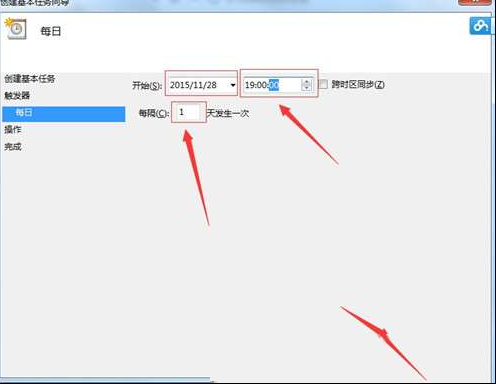

  6、在出现的界面中,选择好开始的日期,关机的时间,设置完成后,点击“下一步”,如图:
083337ozrvm0aiabxrtwxm.jpg win7系统如何设置定时关机 图六

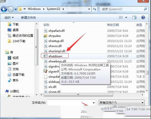

  8、选择“程序或脚本”,可以直接输入C:\Windows\System32\shutdown.exe文件,也可以点击打卡右侧的“浏览”按钮,进行查找,如图:
083337f4fl8c9uihhalnnw.jpg win7系统如何设置定时关机 图八
  9、在C盘下,找到C:\Windows\System32\shutdown.exe文件,点击“打开”,如图:
083337qmz8jz2g72x1m41i.jpg win7系统如何设置定时关机 图九

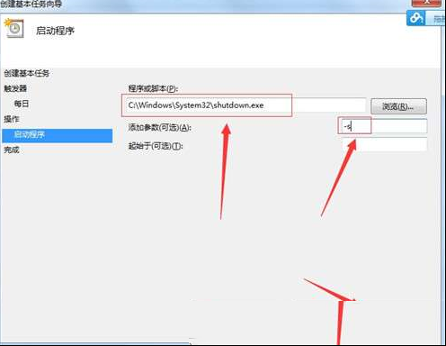

  10、在添加参数中,如输入“-s”,点击“下一步”如图:
  定时关机功能中各命令的表示:
  -s  关闭此计算机
  -f  强制运行的应用程序关闭而没有警告
  -t xx 设置关闭的超时为 xx 秒
  -a 放弃系统关机
083337buivujjy0z4186ow.jpg win7系统如何设置定时关机 图十

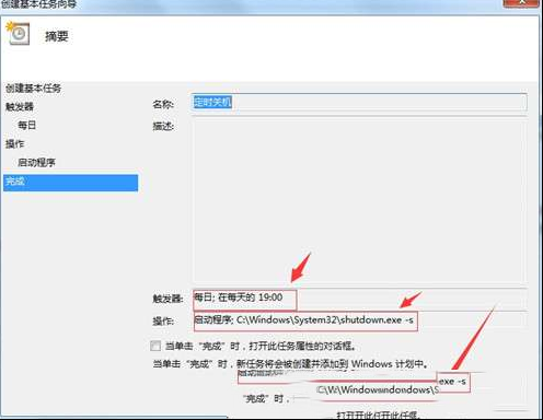

  11、在出现的界面中,可以看到,设置的名称,设置的开启关闭时间,以及启动程序,点击“完成”。如图:
083338yd44wwxrcdhsba44.jpg win7系统如何设置定时关机 一一
