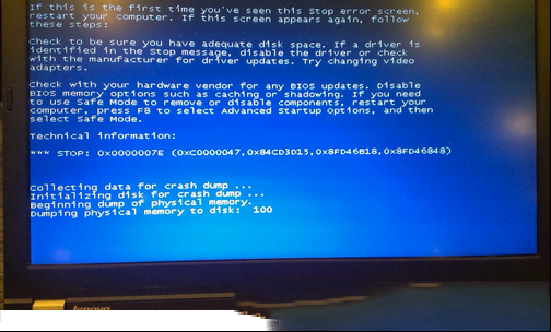

  经常使用电脑的朋友几乎都遇到过电脑开机蓝屏重启,电脑开机蓝屏重启是一个非常普遍的现象,之所以电脑开机蓝屏现象很常见,是因为电脑开机蓝屏重启的原因特别多,一般常见的蓝屏原因有:硬件与驱动程序不兼容、或者某个程序运行有异常,电脑中病毒……等等。下面我们简单分析一下这几个原因,希望对大家解决电脑开机蓝屏重启现象有所帮助。
电脑开机蓝屏重启
  电脑开机蓝屏重启的原因和解决方法:
  1、硬件与驱动程序不兼容,比如说,你给电脑加装了一个独立显卡,然后又没打上官方的驱动程序,或者是打了通用驱动程序,就会造成开机蓝屏重启、或者玩游戏时蓝屏重启。
  解决方法:从官方下载相应的驱动程序,正确安装后重启即可。
  2、还有,如果你的电脑硬件(比如内存、硬盘、网卡、声卡、键盘……等等)本身有故障,也会导致程序运行不正常,最后导致蓝屏重启。
  解决方法:首先应该检查各个硬件是否插牢,或者重新换个插槽,亦或者重新插拔一下相关接口等等,并给各个硬件设备安装好最新的驱动程序. 同时还应对照微软网站的硬件兼容类别检查一下硬件是否与操作系统兼容. 如果你的硬件没有在表中, 那么就得到硬件厂商网站进行查询, 或者拨打他们的咨询电话.
  3、ATX电源有问题,带不起负载,也会导致不定时蓝屏重启。
  解决方法:找个好的电源替换试试看。
  4、电脑中某个程序运行不正常,比如说某个游戏软件,一玩游戏就蓝屏重启,或者一看电影就重启,亦或都一上网就重启……等等。这种情况有软件本身原因,也有可能是电脑中毒了。
  解决方法:重新安装操作系统、重新安装相关程序、软件即可。
  5、BIOS设置有问题导致蓝屏重启,或者BIOS和硬件兼容性问题;
  解决方法:清除CMOS设置,或者更新BIOS程序,检查CMOS日期,检查SATA接口模式。
