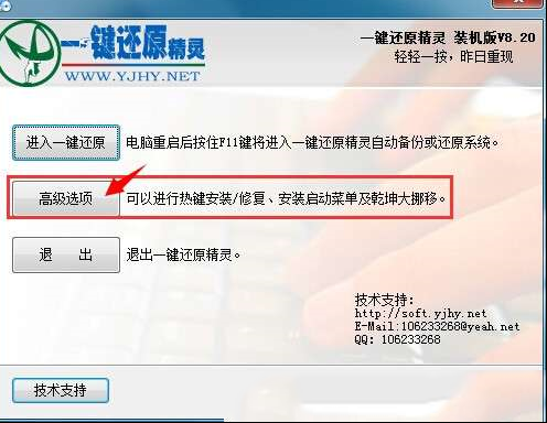

  1、进入系统之后也可以点击【一键还原精灵装机版】进行设置还原恢复系统。软件打开后界面如下,点击【进入一键还原】电脑会自动重启,重启时需按F11,【高级选项】可以对软件进行设置。
083349s8s8n7uu45l88mpp.jpg 一键还原精灵装机版使用 图一

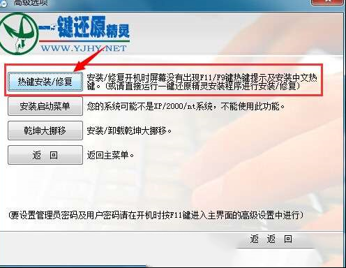

  2、进入【高级选项】后的界面,各项菜单功能后面都有说明,不多作解释,有些电脑安装后会出现开机没有【Press【F11】to Start recovery system】的提示,此时就需要点击【热键安装/修复】菜单。
083349ldzfynk90lty6k9d.jpg 一键还原精灵装机版使用 图二

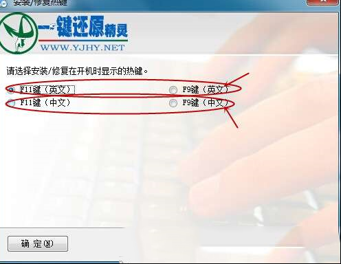

  3、进入【热键安装/修复】菜单后会出现下面四个选项,喜欢中文的可以选择中文确定即可。
083349ucco68rwywor7xru.jpg 一键还原精灵装机版使用 图三

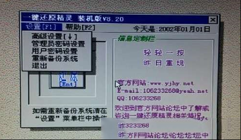

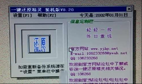

  4、如果害怕误触或者别人恢复系统的话可以给软件设置一个密码,启动时按F11进入一键还原精灵,出现以下提示的时候按下【ESC】进入主界面。
083349dm19piapei3p3mz9.jpg 一键还原精灵装机版使用 图四
  5、主界面如下图所示。
083349x4e9tqblbmotillz.jpg 一键还原精灵装机版使用 图五
  6、 在主界面按下【F1】键即可设置密码,至于【高级设置】普通用户不用理会。
083349b6103s60x8lsszpq.jpg 一键还原精灵装机版使用 图六

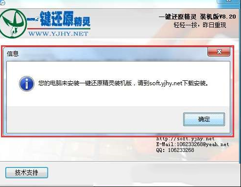

  有些电脑由于系统或分区问题会出现软件能正常安装完成,进入系统后打开【一键还原精灵装机版】提示电脑没有安装,如果遇到此情况可以在重新安装的时候换个安装方式试试。
083349ugcbyjvuuupmuv0j.jpg 一键还原精灵装机版 图一

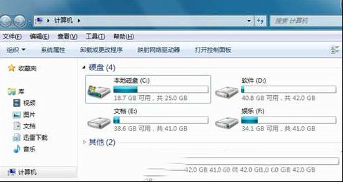

  如果换了安装方式都是一样,那么可能出现打开【计算机】后发现【计算机】中的盘符有些不见了,如下图。  安装之前一共是C、D、E、F四个分区盘符。
083350jjouxubpj2wt22zb.jpg 一键还原精灵装机版 图二
  安装之后只有C、D两个盘符了,E、F不见了。
083350k0mi85zqevwq88im.jpg 一键还原精灵装机版 图三

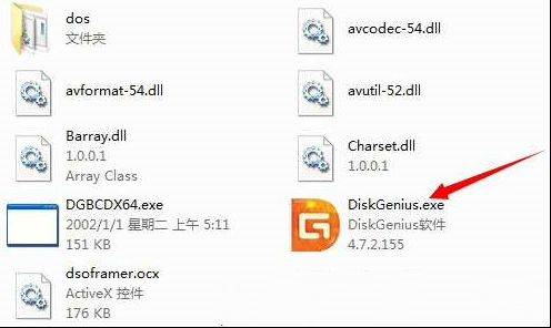

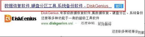

  遇到此情况不必惊慌,去网上下载一个DiskGenius软件即可解决。
083350lb00z01wifikgw0f.jpg 一键还原精灵装机版 图四
  如果下载的是绿色版就直接打开,如果是安装版安装完成后打开DiskGenius。

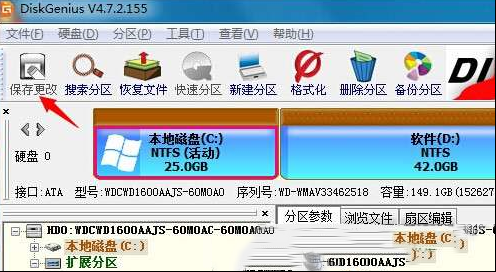

083350nfz8xrhzq2xaqua9.jpg 一键还原精灵装机版 图五
  软件打开之后会弹出提示分区表有问题,直接点击【更正】。
083350bnff3te1o5252s2z.jpg 一键还原精灵装机版 图六
083350ya1www7aklb1wl2k.jpg 一键还原精灵装机版 图七

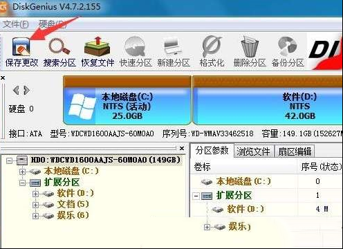

  更正之后点击一下保存就可以。
083350qk55287kkakkvux7.jpg 一键还原精灵装机版 图八
  用此方法不会丢失电脑里的任何资料。
