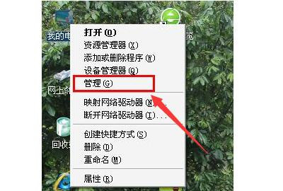

  1、进入计算机“管理”。
  选择“我的电脑”右键单击,点击“管理”,打开计算机管理窗口。如图:
083352x98e0kfhpwzx8rfx.jpg 电脑硬盘如何分区 图一

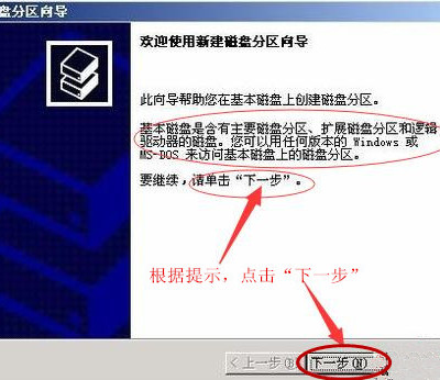

  进入“新建磁盘分区向导”界面,根据提示,点击“下一步”,如图:
083352hna7ygv9j9pti7xm.jpg 电脑硬盘如何分区 图五

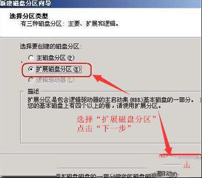

  4、拓展分区
  在弹出的界面中,选择“扩展磁盘分区”,点击“下一步”,如图:
083352cn6y4ia9is6ns49f.jpg 电脑硬盘如何分区 图六

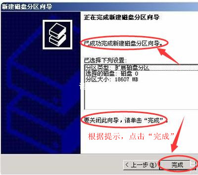

  在弹出的界面中,根据提示,点击“完成”,如图:
083353knt7p7mmlll31bfy.jpg 电脑硬盘如何分区 图七

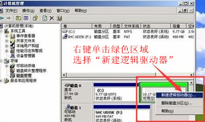

  5、新建逻辑驱动器
  在下图对话框中,你会发现之前未分配区域变成了绿,如图:
083353qwce22gg29qgg4wq.jpg 电脑硬盘如何分区 图八
  右键单击绿色区域选择“新建逻辑驱动器”,如图:
083353f1klzpz4k13hcbrk.jpg 电脑硬盘如何分区 图九

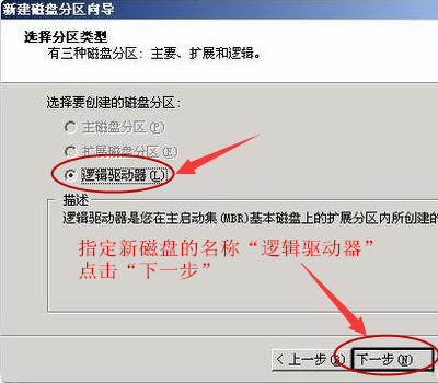

  6、选择逻辑驱动器
  弹出的对话框中,在“选择要创建的磁盘分区”指定新磁盘的名称“逻辑驱动器”,点击“下一步”,如图:
083353x7p6rprx78zbz6p8.jpg 电脑硬盘如何分区 十一

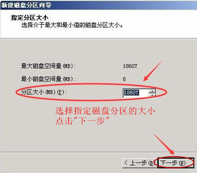

  7、选择新磁盘分区的大小
  如果想先划分10G,那么就在分区里填写10240 (1024*10)。
  在对话框中,选中“指定以下驱动器号”,新建驱动器命名为D盘。如图:
083353eia8in2i2awi353i.jpg 电脑硬盘如何分区 十二
  选择指定磁盘分区的大小,如图:
083353bmd6omhgg22ilnhw.jpg 电脑硬盘如何分区 十三

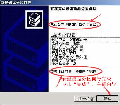

  在弹出的对话框,成功完成新建磁盘分区向导,根据提示点击“完成”,关闭向导。如图:
083353n3nzfi37fuu56157.jpg 电脑硬盘如何分区 十五
