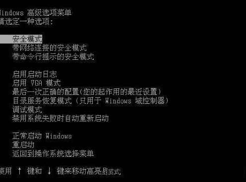

  电脑蓝屏死机之软件修复:
  1、开机马上按F8不动直到高级选项出现再松手,选择“最近一次的正确配置”回车修复。
083355eggd9d8pdelzgu2u.jpg 图二更新win10后电脑蓝屏死机问题
  2、若不可行,按F8进入安全模式还原一下系统或重装系统。
  3、重装系统后,依然还是蓝屏,可以去检查一下电脑,若可以进入安全模式说明电脑装载了不合适的东西,将下载的东西全部卸载,再次还原或重装。

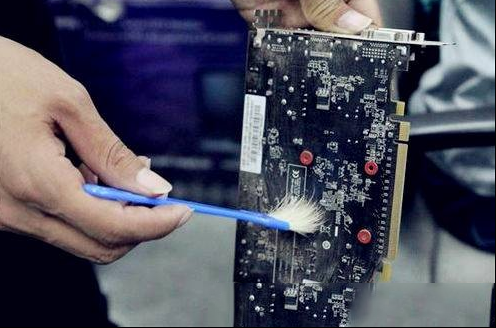

  电脑蓝屏死机之硬件修复:
  1、出现电脑蓝屏死机问题是软件冲突、驱动不合适、系统问题引起的,可以在安全模式还原一下系统,还是不行重新安装操作系统,不要安装软件、补丁、驱动等,看看开机还有问题吗?如果没有,再逐步的安装驱动、补丁、软件,找出不合适的东西就不要安装了。
  2、扣除主板电池放一下电,重新拔插内存、显卡,清理一下灰尘。
083356hqjdl7rkimqr77mc.jpg 图三win10更新后电脑蓝屏死机问题
  3、以上办法都不可行应该是磁盘受损引起的,若自己无法解决,可以去电脑维修店检修。
