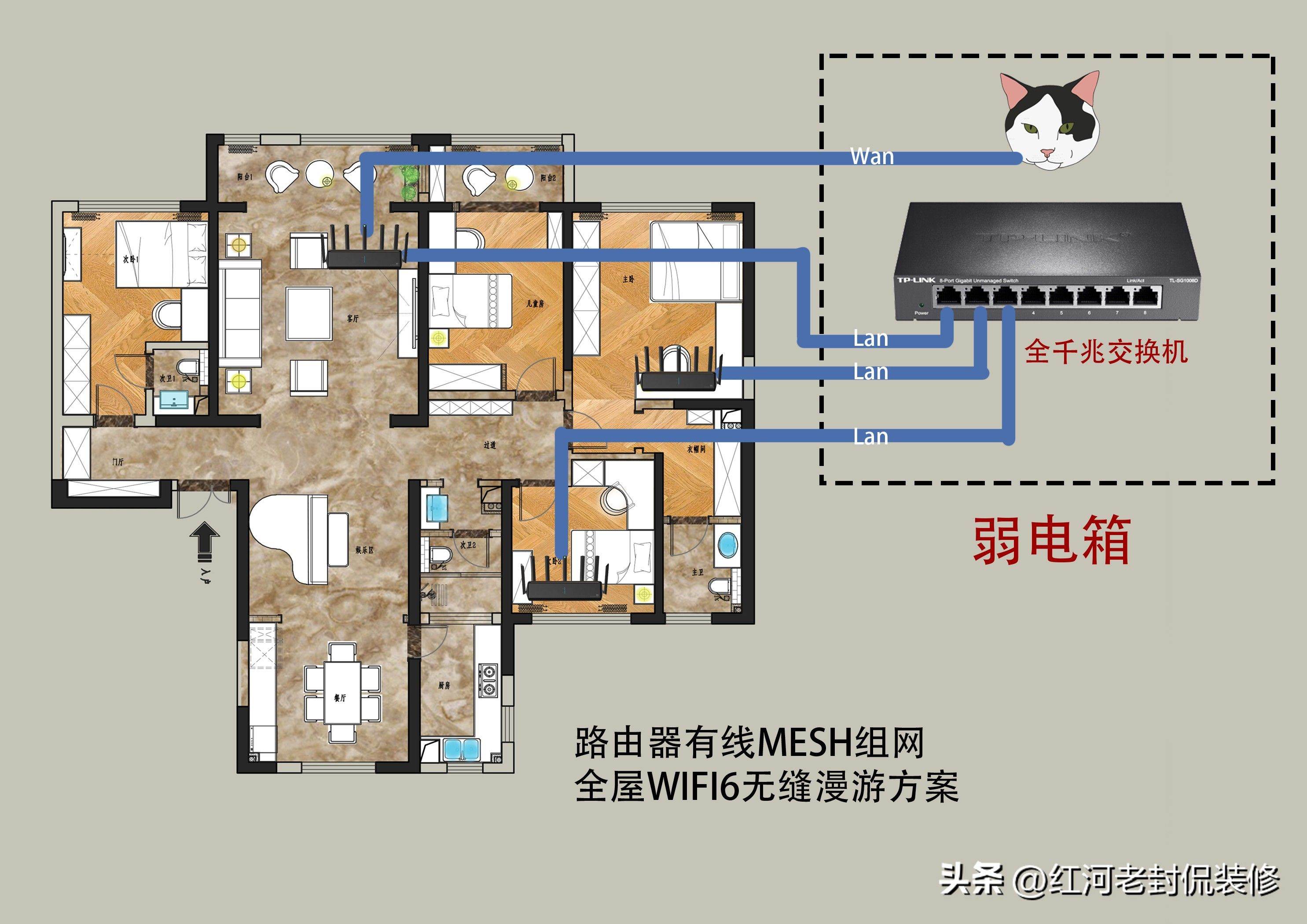

你所需要的就是收到其他维修同行的一台全千兆的交换机,然后根据你家户型的大小,配备2-3个全千兆WIFI6双频路由器,下面我以这个户型(四房两厅两卫,180㎡左右)为例,具体的布线如下图: 174403ng12tgu26ruu2241.jpg
在布线的时候,需要注意以下几个问题:
第一:必须由弱电箱排两根网线到客厅放主路由的位置,其它房间的网线的话,再根据需求从弱电箱里分出去!(感兴趣的可以自行了解原理是什么,小白的话,就不必深究,照抄作业,到通网的时候找个懂得人就行)

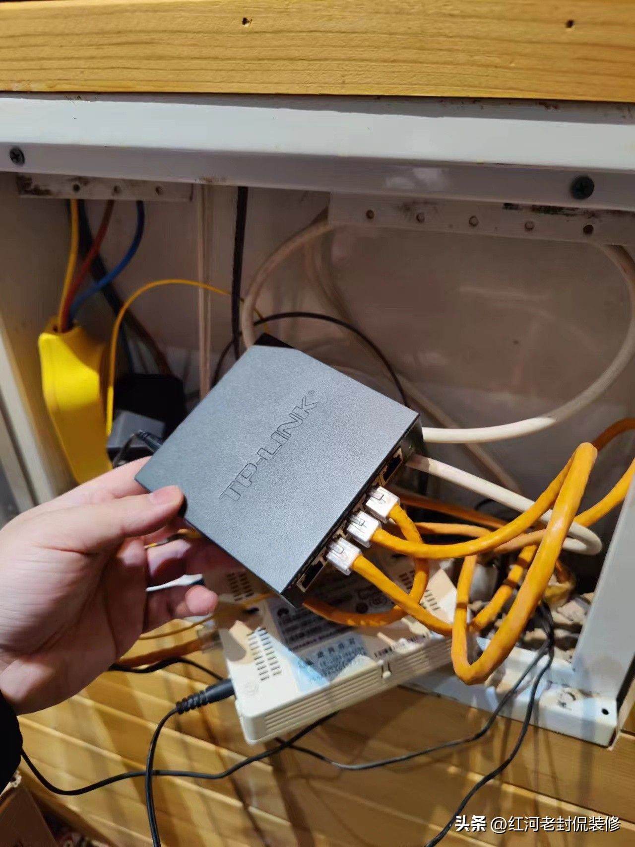

第二:弱电箱换个大点的,能塞进光猫以及交换机就行,交换机的话按需选择,家用的话,5口就够!太大了占地方! 174403ixbirhbisjvinedd.jpg

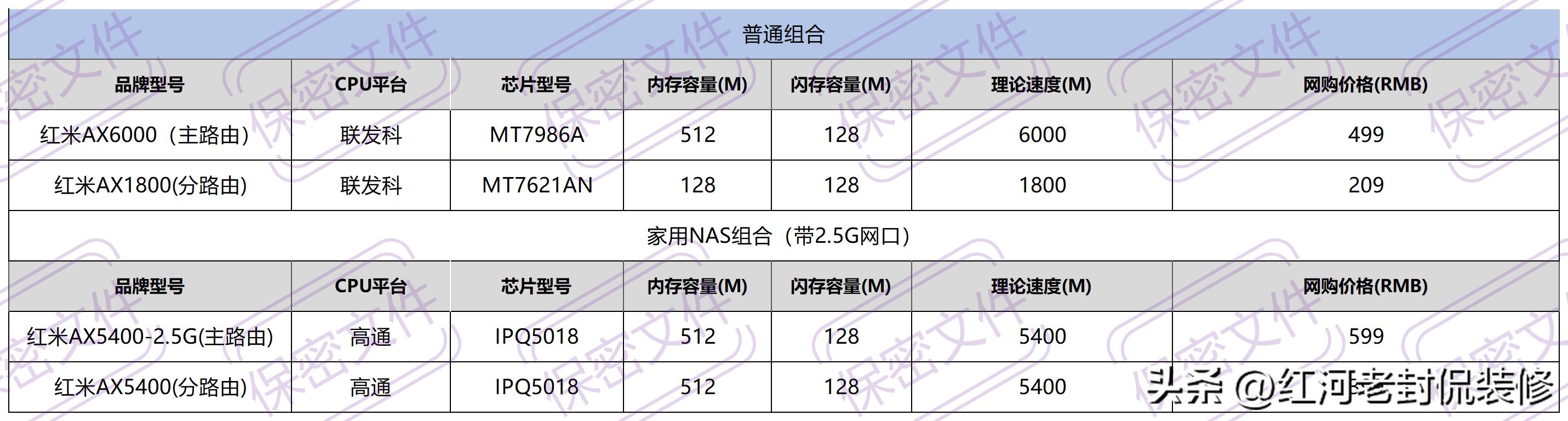

首先,我们的MESH组网,是主路由+分路由的组合方法,你要省点钱的话,主路由你可以用好一点,分路由你就可以用低一档次的,当然,你用一样的也行,只是多出点马内罢了。
其次,两个MESH路由器,需遵循:同一品牌,同一平台!同一品牌好理解,同一平台的话,就需要注意了!目前主流路由器的CPU平台就这几个,高通,博通,联发科!同一品牌的路由器,为了细分高中低档的产品线,通常就会在不同价位用上不同厂家的CPU平台,因此选购MESH组网路由器的话,就要遵循同一品牌,同一平台的原则,最大程度上的避免不兼容!!
好了,说完该注意的问题,下面又到了抄作业的时间了,两套组合,适合普通家庭用户,以及需要2.5G网口的用户了。因为价格原因,我推荐的是米系列,当然其他品牌也可以,但我更多考虑的是价格因素。 174404ic349z9snr1os394.png

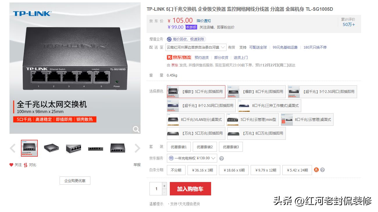

全千兆交换机的话,可选的很多,家用不必选太贵,100出头的就可以,就比如我图上那款
最后,也许大家有疑问,究竟自己家需要用两个分路由还是三个分路由,到底放哪里作用最大?关于这个问题,按我的经验来说,120平的房子,一个主路由就够了,当然这还是要看房屋的具体结构及信号问题!至于分路由放哪里,建议每个卧室都留网线,主路由装好以后,用手机测试,那个地方信号弱了,就哪里放一个分路由,信号立马满血[狗头]
