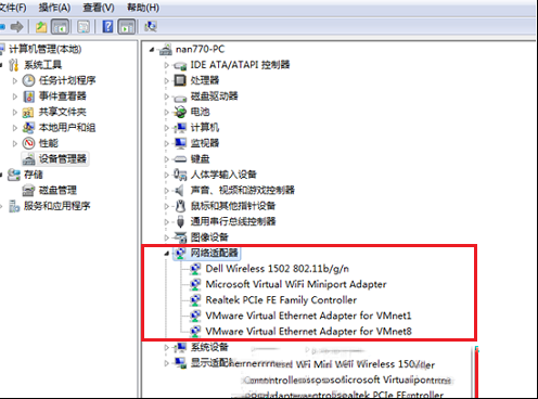

  1.首先检查一下笔记本的无线网卡驱动是否安装成功。方法是“我的电脑”右键 –属性-硬件-设备管理器,查看是否有叹号或问号的网络设备,如果有则说明无线网卡驱动安装不正确。
笔记本无线网络连接不上  图二
  如果有问号或叹号的要下载官方驱动或用驱动软件来把驱动装上,直到如上图这样问号或叹号消失说明驱动安装成功。

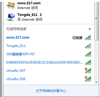

  如果刷新网络时出现 无法配置此连接的提示:
笔记本无线网络连接不上 图四

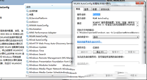

  笔记本无线网络连接不上,要打开几个服务。按WIN+R 输入services.msc.在弹出的项目中搜索Wireless Zero Configuration或WLAN选项目的全部启用。
