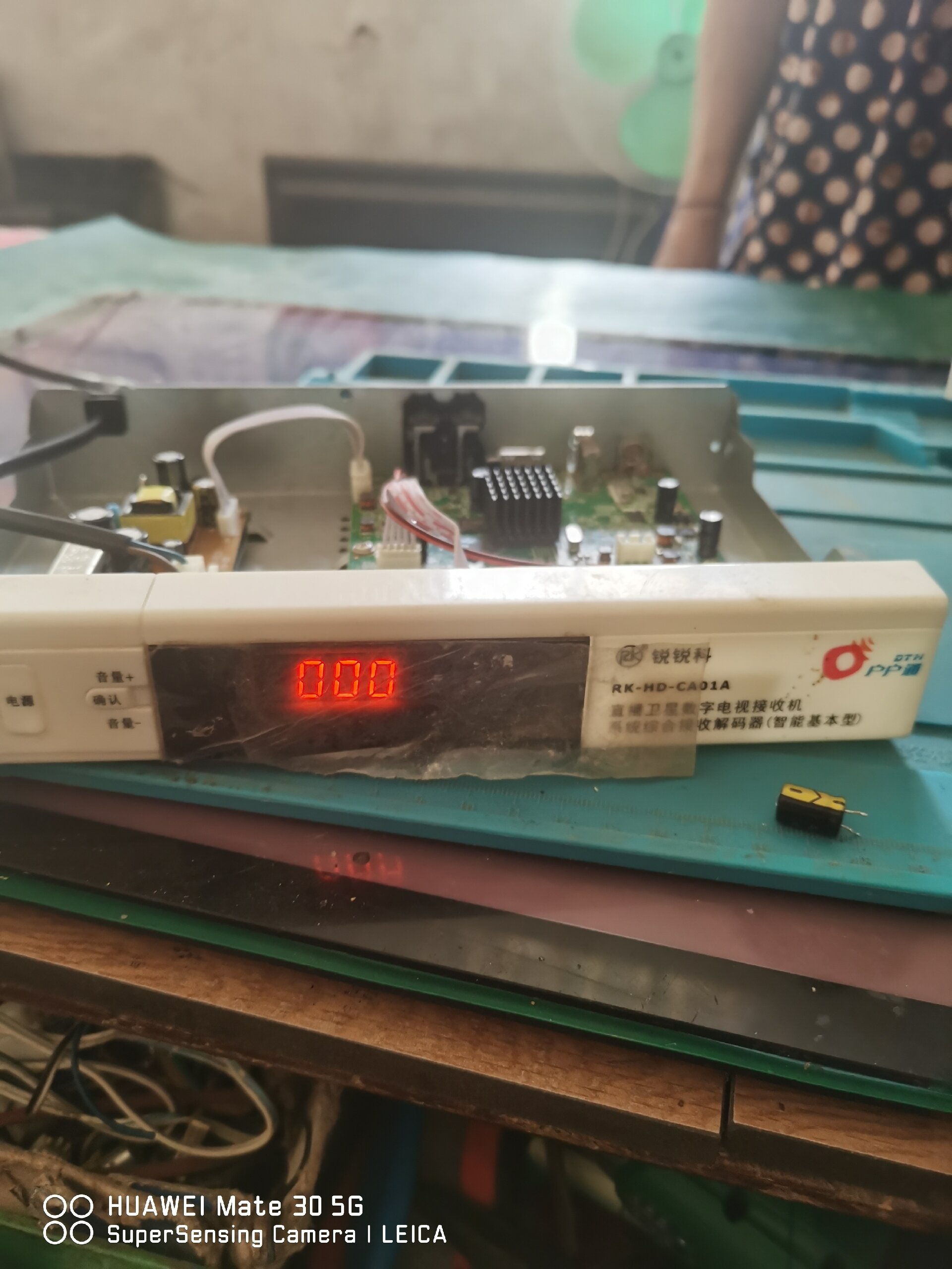

接修一台锐锐科户户通用户说不过电,测试就是通电拆开目测电源,没有发黑炸裂的痕迹,测试保险管正常,滤波电容两端有电压测量芯片各供电正常,故障在次级测量输出整流二极管电压偏低换450uf16V电容故障排除!

感谢分享!

恭喜修复
