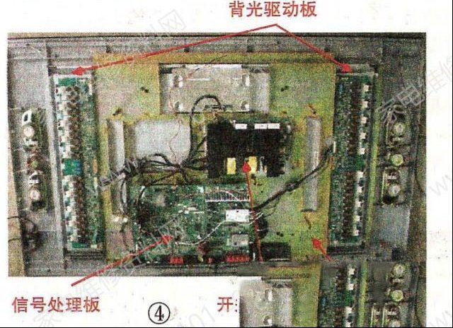

                图4是一台拆去后盖的创维40L98SW液晶电视。在该液晶电视内部,我们看见了该机除本机按键板外,另由七块电路组件板组成。其中,左右两边这两块长条形的电路组件板是“背光灯驱动板”,中间这块带有散热器的电路组件板是“开关电源”,中间下方的三块电路组件板是“信号处理板”,上部中间置于屏蔽盖下方的电路组件板是逻辑板。

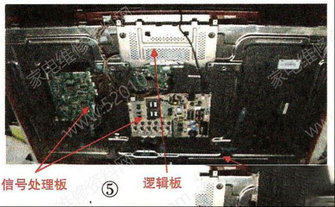

               图5是一台拆去后盖的长虹LED液晶电视,型号为:ITV46920DE。在该液晶电视内部,我们看见了该机除本机按键板外,另由四块电路组件板组成。其中,左边和中间这两块电路组件板是“信号处理板”,下部这块有散热器的电路组件板为电源+背光灯驱动电路组合板,上部中间置于屏蔽盖下面的电路组件板为逻辑板。

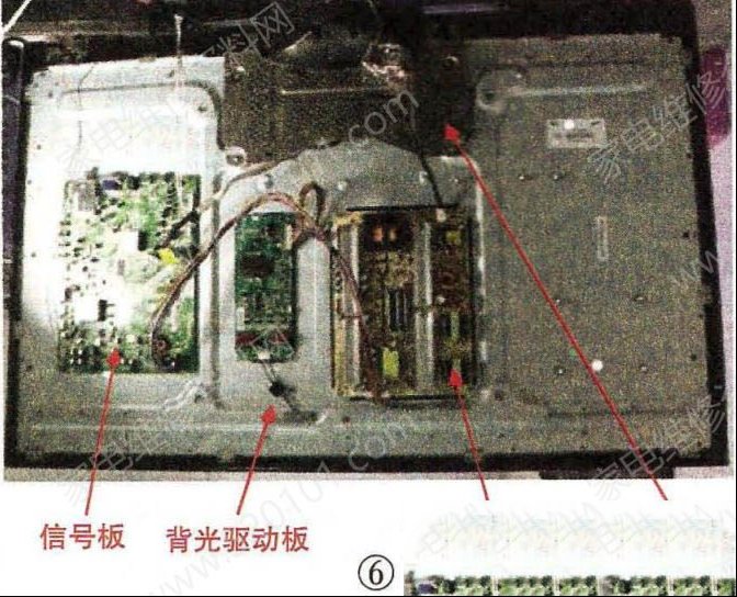

               图6也是一台拆去后盖的长虹LED液晶电视,型号为:LTA420HF07。在该液晶电视内部,除本机按键板外,也由四块电路组件板组成。这四块电路组件板中,左边这块电路组件板是“信号处理板”,右边这块有散热器的电路组件板为“电源板”,下部中间这块电路组件板为“背光灯驱动板”,上部中间置于屏蔽盖下面的电路组件板为逻辑板。
