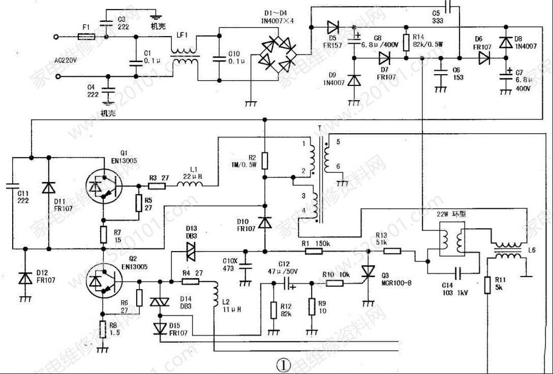

松下该节能灯型号为S122W1L1,输入功率21W,功率因数0.96,额定电流0.1A,流明系数≥0.9,配用1XYH22R( FCL22 )型灯管。该灯镇流器电路新颖、设计完善、用料扎实,有维修的必要,笔者依据实物测绘的电路见图1。

        1.整流滤波与抗干扰电路
              C1、C3、C4、C10、LF1组成交流滤波网络,能有效滤除电网杂波对电路的千扰及消除节能灯对电网的污染。接通电源后,AC220V电压经D1~D4整流得到脉动直流电压。C5~C8.D5~D9 和R14构成高、低频滤波网络(该电路为无源功率因数校正电路,可以提高功率因数,减小电流谐波),在C8正极获得约300V的直流电,为开关电路供电。D7负极电压约150V ,常称中点电压。C7、C8采用串联接法,可降低电解电容的工作电压,这两只电容耐压都为400V,工作温度为105C,应该说可靠性很高。
        2.振荡电路
              R2不同于一般电子镇流器,没有接在Q1基极,而是串联变压器T的①-②绕组后接入的,所以R2是Q2集电极供电电阻,不是Q1的启动电阻,D13为Q2的启动触发管。接通电源后,由于R2的作用,Q1发射极电压高于基极,所以Q1截止;150V的中点电压经灯丝、R13、R1给C10X充电,当电压达到双向触发二极管D13的转换电压(多为32V)时,D13雪崩导通,Q2基极为高电位Q2导通,基极电流经T的⑤-⑥绕组泄放,所以T的①-②绕组感应出电压,①脚电压高于②脚,Q1导通,T的⑤-⑥绕组产生感应电压(⑥+ ,⑤-)使Q2由饱和导通变为截止,如此反复,两管轮流导通,形成高频振荡,在T的③-④绕组输出高频电压,此电压经L6初级绕组、C14、C6等产生串联谐振,在灯管两端产生高压,点亮灯管。
3.保护电路
       D11、D12作反峰压吸收电路。在Q1或Q2截止时,作为反峰压的泄放通路,以确保Q1和Q2不被击穿;L6和高频磁环T的③-④绕组串联,也可以对灯丝电流起抑制作用,从而保护灯管。可控硅Q3、双向触发二极管D14、R9~R12、C12、D15、L6等组成过压和灯丝过流保护。过压保护由D14检测,过流保护由L6R11、D15检测。当灯丝电流过大时,L6次级的电流也过大,R11两端压降过大,经D15整流,对C12反向充电,C12正极电位升高,可控硅Q3导通,C10X两端电压下降,D13截止,最终使Q2、Q1先后截止。Q1和Q2发射结并联的一只27Ω电阻可以起到分流作用,保护开关
管;Q1和Q2采用内部带阻尼二极管的EN13005开关管(发射结未并电阻),提高了电路的可靠性。
二、故障实例
         开关通断两三次才能点亮灯管,最后无法点亮灯管。在路检测开关管发射结电阻几乎为零。怀疑开关管不良,拆下来用500型万用表的RX1k挡测得电阻如下:b、c正向5.5kΩ;b、e正向6kΩ;b、c和b、e反向都为无穷大(RX10k挡);红表笔接C,黑表笔接e,电阻6kΩ,反向无穷大(Rx10k挡),两只管子阻值差别很小。由于查不到资料,在此颇费周折,检测R7、R8都正常,最终断定Q1和Q2都是正常的。测两只DB3的正反向电阻都为无穷大(RX10k挡),代换也无效,可见是好的。不接灯管时,测C8正极电压约300V,接上灯管时仅250V,怀疑C7、C8不良,测容量正常,代换后电压也没改变。装上元件,接上灯管,通电瞬间测Q2基极无电压,Q1基极和发射极电压相等,约125V, 两只开关管都截止。通电后测R13右端电压约120V,而可控硅阳极A仅25V,R1左端22V。查一些电子镇流电路,双向触发二极管未标型号,只标注32V,按此推论,显然该电压不足以触发Q2导通。难道是可控硅Q3不良?拆下来检测,阳极与阴极间有约50kΩ的漏电阻,显然已经损坏了。把Q3拆去,灯管照样点亮,换上一只MCR100-8后,该镇流器修复,修复后检测可控硅阳极A为100V,R1左端为0,显然D13处于导通状态。
        单向可控硅Q3( MCR100-8)采用TO-92封装,其引脚识别是:打号的一面面向自己,自左向右依次是阴极K、控制极G、阳极A。
                小结:1、节能灯的维修多采用代换法,滤波电容鼓包击穿往往伴有整流二极管损坏,整流桥有个别二极管击穿,最好都更换,当时没损坏的二极管肯定受到冲击,极易损坏。
        2、开关管的更换一般要配对,业余条件下用万用表测对应电极问电阻基本一致即可往件有发射极电阻开路,检查时不要遗漏,以免走弯路。
        3、开关管基极有电解电容的镇流器,应考虑电客性能是否变差。电解电容的代换一定用105°C的,并且耐压要提高一档。
