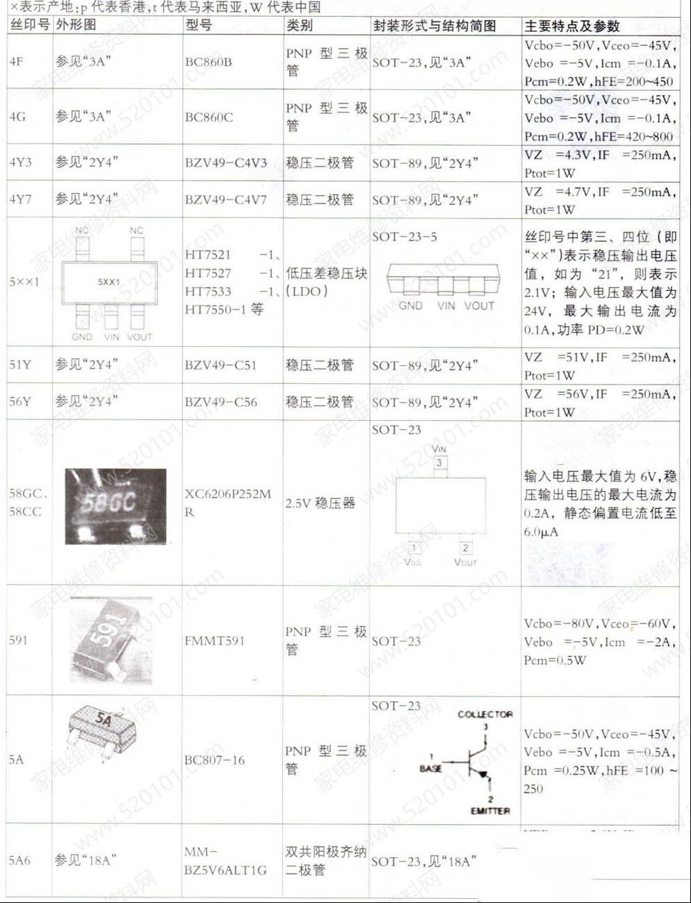

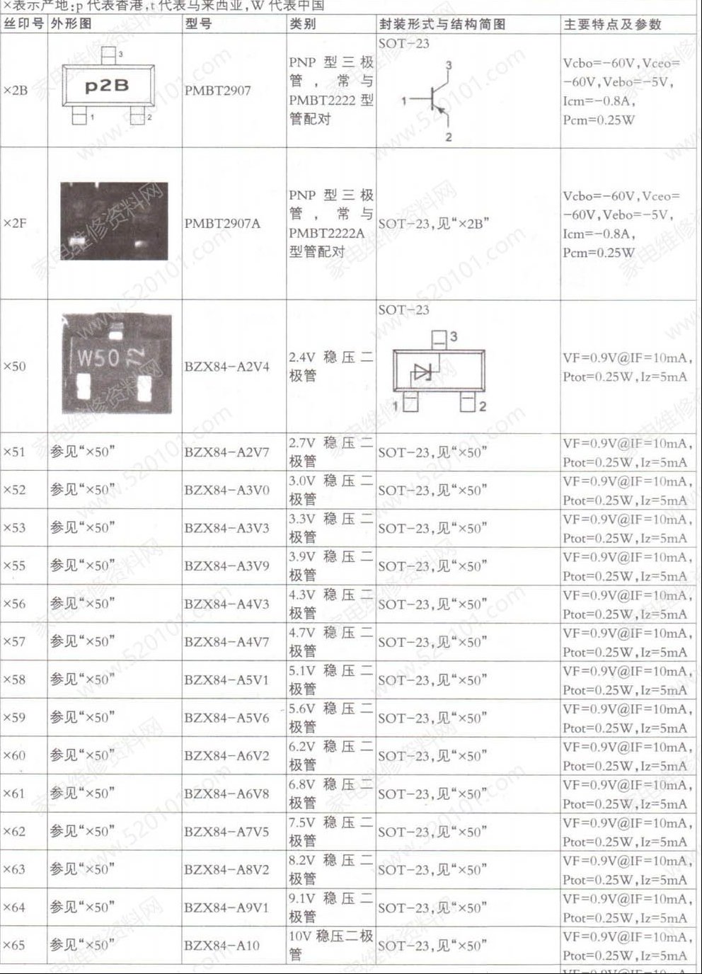

3脚贴片元件丝印与型号参数对照表
173
46
5349
5349
发表于 2023-6-21 12:35:17 | 显示全部楼层 |阅读模式
说明:(1)由于元件丝印号由各生产厂家自行命名,且无统一命名规则,所以存在同一丝印号对应不同型号元件,或者不同厂家生产的同一型号元件对应不同丝印号的现象。
        (2)在二极管主要参数中,VF表示正向压降,IF表示正向电流,VRRM表示反向耐压,IFSM表示峰值瞬态浪涌电流,VBR表示击穿电压,IR表示反向漏电流最大值,VZ表示稳压二极管的稳压值,Iz表示稳压时的反向电流,Ptot表示稳压二极管的总功耗(25°C)。
        (3)在三极管主要参数中,Pcm表示集电极最大直流耗散功率,Icm表示集电极最大允许电流,Vcb表示集电极与基极反向击穿电压,Vceo表示集电极与发射极反向击穿电压,Vebo表示发射极与基极反向击穿电压,ft表示特征频率,hFE表示放大倍数。
                (4)在场效应管主要参数中,VDS表示漏源极击穿电压,ID表示漏源极最大直流电流,PD表示环境温度为25°C时的最大耗散功率,VGS表示最大栅源极电压,RDS(on)表示在外加一定的栅源电压(VGS)导通时漏源极间的最大阻抗。
