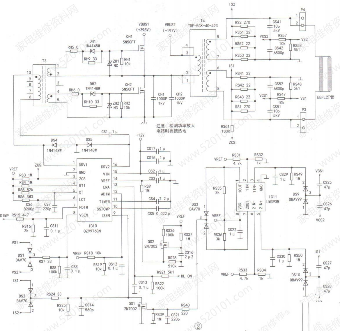

                TCL IPL32L型IP板的背光灯逆变器采用了OZ9976GN,其应用电路如图2所示。背光灯逆变器电路主要由IC10(OZ9976GN)T3、T4、QH1、QH2等元件组成。该部分电路的作用是产生液晶屏内EEFL背光灯所需要的高压正弦波脉冲信号。这部分电路按功能可分为驱动脉冲形成电路、功率放大电路、保护电路等几个部分。
               (1)驱动脉冲形成和功率放大电路
               驱动脉冲形成电路主要由IC10(0Z9976GN)及其外接元件组成。二次开机后,主电源工作,主电源输出的+12V电压加在IC10 15脚,此时,从主板送来高电平的点灯控制信号BL_ON加在13脚,集成电路内部的振荡电路启动,产生频率约100kHz的振荡信号。振荡电路产生的振荡脉冲信号经其内部相关电路处理后,形成的驱动脉冲分别从集成块①、16脚输出(输出的两个驱动脉冲信号的相位相差180,如图3的第三幅图所示),送往推动变压器T3的初级线圈。
                T3、QH1、QH2.T4组成功率放大电路。推动变压器T3主要起信号耦合与“冷/热地”隔离作用,由0Z9976GN内部MOS管驱动T3工作,CS1为隔直电容,DS4.DS5为保护二极管。QH1、QH2组成推挽放大电路。推动变压器T3次级两个绕组输出的驱动脉冲分别经灌流电路RH5、RH9、DH1和RH6、RH10、DH2送到大功率开关管QH1、QH2的G极,驱动QH1、QH2轮流导通和截止。当QHI导通、QH2截止时,VBUS1电压经过QH1后,从升压变压器T4①/②脚进入,从③/④脚流出到VBUS2。当QH1截止、QH2导通时,VBUS2电压从T4③/④脚流入,从①、②脚流出,再经过QH2到地。这样就可在升压变压器T4的初级绕组中产生交变电流,在T4的次级绕组中产生交流高压,通过接口P3、P4送往背光灯管(背光灯管采用多支并联的EEFL灯管)。

        为帮助理解背光亮度控制的原理,有必要详细介绍一下。OZ9976GN同时支持模拟电压调光和PWM脉冲调光两种调光方式。该逆变器没有采用模拟电压调光方式,采用的是PWM脉冲调光方式。为保证IC正常工作,VREF (5V)通过RS18、RS19分压产生2.5V电压接入12脚。
        该逆变器的亮度调整电路由IC10⑦脚内外电路构成。主板送来的背光灯调光信号DIMP(为pwM脉冲信号)经RS15加到IC10⑦脚,在IC内部对高频振荡信号进行调制,经调制后从IC10①、16脚输出,当PWM调光脉冲为高电平期间,IC10①、16脚保持正常输出;PWM调光脉冲为低电平期间,ic10①、16脚暂停输出。也就是说,①、16脚输出的都是-串断续的高频振荡波群,每个高频波群的宽度(指包络宽度)与PWM信号的正半周宽度相同,如图3所示。
         调节背光亮度时,主板送到OZ9976GN⑦脚的PWM调光脉冲的占空比会发生改变,①、16脚输出高频振荡波群的宽度也随之改变,这样就可改变逆变器在单位时间内输出交流高压的时间长短,即改变了灯管在单位时间内加电时间,从而达到控制灯管平均亮度的目的。采用不同占空比的PWM亮度控制信号,断续高频振荡波群的宽度也不同,如图4所示。值得注意的是,每个高频波群都是由许多个驱动脉冲组成,在不同占空比的pwm亮度控制信号控制下,①、16脚输出驱动脉冲,就每个脉冲而言,其占空比是保持不变的,因此,包络宽度不同的高频波群含有的脉冲个数也就不同。
      (3)检测保护电路
       灯管电流检测电路:高压输出电路中接有灯管电流取样电阻RS2.RS51 -RS53和RS41~RS43.RS1,对流过灯管的电流进行检测。电流从升压变压器T4⑤脚流出,经并联的EEFL灯管到T4⑧脚,再从T4⑥脚流出,经电流取样电阻RS41~RS43.RS1到电源地,再由电源地经RS2、RS51~RS53到T4⑦脚,形成电流的正半周。电流负半周则是从变压器T4⑧脚输出,经并联灯管到T4⑤脚,再从T4⑦脚流出,经电流取样电阻RS2、RS51~RS53到电源地,再由电源地经RS41~RS43.RS1到T4⑥脚。因此,灯管电流经两组电流取样电阻转换为检测电压IS1 .IS2,这两个检测电压的大小相等相位相反。
       Is1、IS2检测电压主要用于灯管过流保护欠流保护、电流不平衡保护。
       灯管过流保护、欠流保护:灯管电流通过RS2、RS41等电流取样电阻转换为检测电压IS1、IS2。IS1、IS2经双二极管DS2整流,再经RS24与RS25分压和CS14滤波后得到一个直流电压,送到IC10⑨脚(灯管电流检测端),可实现灯管短路、开路保护。灯管电流越大,反馈电压越高。当任一灯管短路导致⑨脚电压大于1.5V时,启动保护,①脚向外接电容充电,当电压充到3V时进入保护状态,关闭驱动脉冲输出。当灯管开路(如高压插座松脱),不能形成取样电压IS1或IS2,导致IC10⑨脚电压过低(电压小于0.5V持续超过1s以,上)时,IC10判断灯管开路,关闭①、16脚输出的驱动信号,逆变器停止工作,实现灯管开路保护。
         灯管电流不平衡保护电路:该电路由IC10⑨脚内部电路、QS1、DS3、电压比较器IC11(LM393M)、DS10及电流取样电路构成。正常时由于电流是平衡的,所以IS1、IS2两个电压幅度大小相等,相位相反,经CS27与CS28耦合后叠加,输出电压接近0v,经DS10整流、CS30滤波得到的电压为0v,加到电压比较器IC11同相端⑤脚电压比反相端⑥脚低,比较器⑦脚输出为低电平,DS3、QS1截止,电流不平衡保护电路不起作用。由于其他原因造成IS1、IS2 两个电压不相等时,经cs27与CS28耦合后叠加,输出相差的电压经DS10与CS30整流滤波,送至比较器同相输入端比较。只要这个不平衡电流产生的峰值电压大于反相端⑥脚电压,比较器就会翻转,⑦脚输出为高电平,DS3、QS1导通,u10⑨脚电压被拉拉低而保护。
       灯管电压检测电路:高压输出电路中还接有灯管电压取样电容Cs41、CS42和CS52、CS51,对加到灯管上的电压进行检测。高压变压器T4输出的交流高压由分压电容(CS41、CS42和CS51、cs52)分压得到取样电压vCS1、VCS2,正常时vCS1、VCS2两个电压幅度大小相等、相位相反。vcs1、vcS2检测电压送高压不平衡保护电路,还经电阻分压后得到的VS1、VS2检测电压,送灯管过压保护电路。VS1、VS2 两个电压也是幅度大小相等,相位相反。
        过压保护电路:VS1、VS2经DS1整流,再经Rs7.C8滤波为直流电压,送到Ic10⑧脚过压保护检测端。灯管电压越高,反馈电压越高。过压保护电路的门槛电压设置在2.75V。正常情况下,IC10⑧脚电压低于2.75V,保护电路处于关闭状态。当由于某种原因(如灯管开断、升压变压器局部短路等)导致T4输出的灯管电压升高时,会使Ic10⑧脚电压升高。当⑧脚电压超过2.75V时启动保护,TIMER脚向外接电容CS4充电,当电压充到3V时进入保护状态,关闭①、16脚激励脉冲输出。
       高压不平衡保护电路:正常时,取样电压vcs2、vCS1大小相等、相位相反,这两个电压分别经CS25、CS26耦合后叠加,输出电压接近0V,经DS9、Cs29整流滤波得到的直流电压也接近ov,加到电压比较器Ic11同相输入端③脚的电压为oV,比反相输入端②脚低,比较器①脚输出为低电平,DS3.QS1截止,高压不平衡保护电路不起作用。如果高压变压器输出电压不平衡,则取样电压vcs2.vCcs1就不再相等(相位相反),叠加后的交流电压就会变大,经DS9、CS29整流滤波,得到的直流电压也会变大,当加到电压比较器IC11同相输入端③脚大于反相输入端②脚时,比较器就会翻转,①脚输出为高电平,DS3、QS1导通,将iu10⑨脚电压拉低。u10⑨脚电压小于0.5V持续超过1s以上,IC10 11脚向外接定时电容CS4充电达3V ,IC10关闭①、16脚输出的PWM脉冲,电路进入保护状态。

       首先检查逆变器电路工作条件。测背光控制芯片OZ9976GN(IC10)电源端15脚是否有+12V供电。若无+12V电压,检查开关电源部分。若供电正常,接下来检测13脚(使能端)电压是否≥2V(该脚电压≥2V,①、16脚才会有PWM脉冲输出)。否则,说明无,点灯控制电压,应检查主板MCU控制系统。另外,还应检查⑦脚是否有亮度调节信号输入。
        逆变电路工作条件正常,则检查IC10 1、16脚有无激励脉冲输出。无激励脉冲输出,则故障在oz9976GN及其外部电路;有激励脉冲输出,则故障在功率放大电路以及高压输出电路,应检查QH1.QH2和T3.T4。
       (2)背光灯亮后熄灭
       开机的瞬间有伴音,显示屏亮一下就灭,则是逆变器保护电路启动所致。确定故障部位的方法如下:-是在开机后保护前的瞬间,测量OZ9976GN 8、9、11脚电压,判断保护电路是否启动。正常时,11脚(TIMER )电压应约为1.65V,如果测得①脚电压已接近3V ,则说明电路已进入保护状态。此时,再测量⑧、⑨脚电压,如果⑧脚电压异常,则可判断电压反馈电路引起保护;如果⑨脚电压异常,则可判断电流反馈电路引起的保护。
        二是采用解除保护的方法维修,根据故障现象,对可疑电路进行电压测量、波形测量,判断故障部位。解除各种保护(包括过压过流灯管开路等所有保护)的方法是将029976GN  11脚电压限制在保护动作电压以下(一般是将该脚直接接地)。只解除过压保护的方法是将0Z9976GN⑧脚电压限制在保护动作电压(2.75V)以下即可,一般是将该脚直接接地。只解除过流灯管开路保护的方法是将0Z9976GN⑨脚电压限制在0.5V~1.5V范围内,而不能将⑨脚直接接地,因为⑨脚电压为0v也会保护。对于⑨脚电压偏低(某只背光灯管开路或失效,或电流不平衡,或高压不平衡引起),可将该脚通过一只电阻(阻值在10k~27k之间选择)接到3.3V上,同时断开RS40;对于该脚电压偏高(过流引起),可将该脚通过一只阻值合适的电阻接地。
