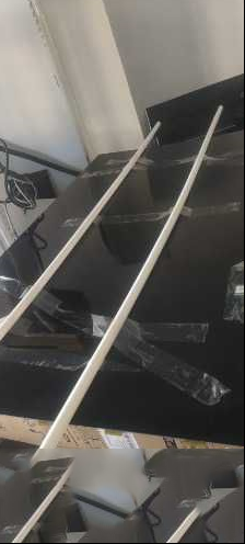

如下图所示,就这这么简单,就两根棍,一根4米PPR自来水管,中间一切两断。本人胆小,不如大神用双手托屏。又穷,买不起神器,冥思苦想个蠢招。可拆曲屏,亲测拆个65寸,换背光。可一人拿屏,可两人抬屏。高手和土豪请绕过。注意边板,切记!

再来几个吸盘安上,自己动手丰衣足食

现在工具便宜、才几十

两根四分钢管不是更结实吗

加几个吸盘更好用
