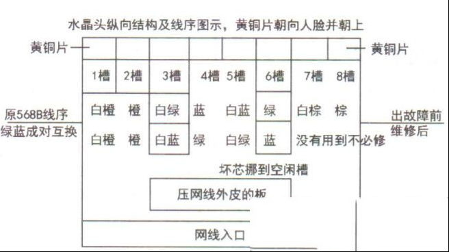

                例1:一台监控,突然黑屏。分析检修:先在一把长扫帚的头部套上黑袋,然后挡住监控镜头(勿贴上),此时红外补光灯亮起,则说明供电正常,且对光线变化有反应。到机房,断开该监控的供电,然后重启,故障依日。接下来检查网线及网口。该机到机房线架后槽中的一条网线即为监控线,其连接监控的水晶头命名为监控C头(监控摄像机Camera)。线架前口到交换机又有一条网线,即跳线,线架(Dstributing)上的跳线水晶头命名为跳线D头,跳线连接交换机( Switch)的水晶头命名为跳线s头。在该机信号通路中,共有两条网线,三个水晶头和一个线架。线架把前后两条网线融合成一条,让两边同颜色的线芯对接。监控和交换机的网口.上均插RJ45水晶头,线架非刚需。
                根据监控线编号找到线架前口,因跳线标签被捆在理线器中难捋出,加之寻线器易受交换机干扰而失效,所以只能观察交换机网口灯,找出闪烁得慢的网口S ( 网络故障的外观特征)并记录,此时拔下跳线D头,网口S的灯灭了,这样就找到了跳线两头(此时可用寻线器扫描挡验证,因为跳线D、S两头都已拔出,则无干扰)。这时用寻线器检测故障原因:先将跳线S头插入寻发端,并将寻线器置于线序挡,将D头插到线架上,寻发端连接,监控,发现“3”、“7”两灯虚暗。为进-步验证,将监控c头插入寻收端,“3”、“7”灯不亮,这说明这两槽内的线芯断了。
                笔者决定用网线内闲置线芯替换断芯。因跳线S头不便修改,只能做新跳线。因为线架前后两边线序相同(不管是标准,还是自定义的,两边线序均相同),所以须按原跳线D头的线序来制作新跳线D头并插在线架前口上(新跳线S头线芯先散着不做)。监控C 头和原跳线s头都是568B线序,于是给监控C头和新跳线S头一同制作新水晶头。由于监控是百兆网卡,所以只使用水晶头第1、2、3、6四个槽道内的线芯,如图1所示,3槽的“白绿”线芯被使用,需要更换,7槽是白棕线芯无用所以不修。
                维修须注意的是:在原先568B线序中,1、2两槽是一对线,3、6两槽是一对线(白绿、绿),替换后3、6两槽也必须是一对线,所以只能成对地替换,即蓝色对线替换绿色对线。3槽内“白绿”变“白蓝”,6槽中“绿”变“蓝"。
                根据上述方法调整后,监控C头和新跳线s头的线序一致,从左到右为:白橙,橙,白蓝,绿,白绿,蓝,白棕,棕。
                做好新跳线s头后插回交换机S网口(交换机有Vlan隔离,其他网口无法传输数据),并插好监控C头,故障排除。

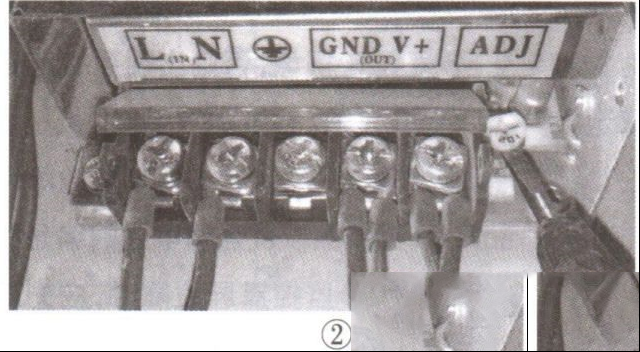

                例2:一门禁刷卡器,常“滋滋”响。分析检修:该门禁刷卡器对应的门控器[电磁锁、刷卡器均归属于门禁控制器(简称门控器)]箱柜里,配有一大一小两个开关电源(AC220V转DC12、15V),15V大电源负责电磁锁,12V小电源负责门控器和刷卡器。门禁故障多与电源有关,用万用表直流电压挡测量小电源的输出电压,发现其电压低于额定值12V。调节输出电压可调电阻,如图2所示,使输出电压稳定为12V后,故障排除。
                调节方法:用电笔转动电压输出调节按钮(指示灯和接线螺丝之间,该按钮可调节±2V)。输出电压太小或为零时,只能更换电源,图2中GND 标识是输出电压的负极。
