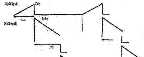

       根据变压器的工作原理可得到NpxIpk=NsxIpks(变压器次级只有一个绕组Ns) ,Np、Ipk、Ns、Ipks分别表示初级线圈匝数、初级峰值电流、次级线圈匝数、次级峰值电流。
               当工作在DCM模式时,开关变压器的初次级电流波形如图3所示,输出电流Io是次级电流在-一个工作周期的平均值,即Io=(Td/T) xIpsk/2,其中T为工作周期。因Ipks=NpXIpk /Ns,则lo=(Td/T)X(NpXIpk/Ns)/2。由此可见, Np、Ns为常数,只要固定lpk和Td/T值就可以得到固定的电流输出,即实现恒流输出。
        123259lxvlxktzxvivp8xe.jpg        市面上很多IC固定Ipk的方式是限制MOSFET管取样电阻上的峰值电压。同时,为了避免寄生电容在导通时产生的电流尖峰,会加人一段消隐时间。Td/T值是由IC内部固定的,如OB系列IC的Td/T值是0.5。
       在CC模式下,在不同输出电压情况下,工作在PFM模式以保证固定的Td/T而实现稳定的输出电流,这就是实现恒流的基本原理。只要保证IC的Td/T值精度,以及初级峰值电流的限流精度就可以得到较高的输出电流精度。这两部分基本上取决于IC本身。
