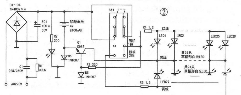

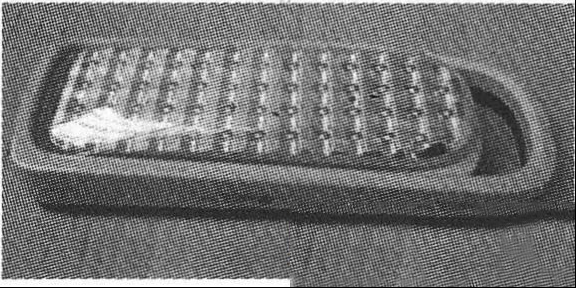

雅格YG-3535的充电式LED节能灯外形如图1所示,实绘其电路如图2所示。

       该节能灯的充电电路采用常见的电容降压整流滤波形式,因电池容量(2.4Ah/4V)较大,所以降压限流电容C1选用2.2uF,滤波电容EC1选用100uF,以获得较大的充电电流,从而满足充电的需要。
       当接通市电时,交流220V电压经过电容C1降压限流,经过D1~D4桥式全波整流成直流电,再经过电解电容EC1滤波,对密封式铅酸电池充电。R1是释放电阻,当切断电源时,R1与C1构成释放C1两端电荷的回路。充电期间,D5与电池正向串联,不影响充电回路的导通。
2.保护电路
      该电器的特色是设计了LED保护电路,由D5、D6、Q1 R3等元件组成。如果在充电期间,误把开关sw1接通,此时不管是在哪一挡,LED都不会,点亮,因为充电时,充电电流流经电池D5形成充电回路,在D5两端产生电压降,虽然此时开关接通,
电池电压经开关和R3既为Q1基极提供偏压,又经D6到地,这时D6两端也产生电压降。D5、D6是同型号的二极管,电压降相近而互相抵消,那么Q1的发射结偏压约为0V,无法导通,LED不亮而受保护。
       另外,若电池电解液千涸,或电池两端引线锈断,充电时由于没有电池作充电负载,EC1两端电压会升到很高,有可能达到300V,这时若误接通开关,高电压极易损坏LED。该灯由于设计了该保护电路,在充电期间若误把开关接通,因为有D5 D6的存在,使得保护管Q1截止,阻断高压通过,达到保护LED的目的。
3.正常照明
       充电完成后,若将sw1置于照明状态,由于D5与电池的极性相反串联,D5截止。这时若将sw1置于1挡,电池电压经开关sW1又经R3为Q1提供偏压,Q1导通,电池正极->R4(1.2Ω)限流->并联的26只草帽形白光LED->Q1的c、e极->电池负极,形成回路,26只LED亮;若将sW1置于2挡,这时不仅上述的26只LED亮,并且电池电压经R5 (1.2Ω)限流后点亮另外并联的24只LED,即50只LED同时点亮。

       将上述损坏元件全部换新后试机,充电不到5s,新换的EC1就冒烟,充电指示灯烧毁,限流电阻R2也在冒烟。立即断电,手摸EC1发热严重。再次换上EC1、指示灯与R2,加电后快速测得EC1两端电压高达160V,难怪耐压仅50V的EC1会炸裂。为了安全,拆出密封式铅酸电池,另用充电器对其充电,测得电池两极电压在慢慢上升,这基本说明电池无问题。待充满电后与原电路连接好,两次充电,充电指示灯亮,不再出现电容爆炸现象,充电正常。终止充电后,拨动开关,LED发光正常。
        更换Q1时要注意,如果手头没有D965型三极管,可用D882代换,如果用其他型号三极管,LED亮度会减弱,甚至LED不能正常发光。
       电路改进:针对上述情况,为防止故障再次发生,笔者对电路进行了如下改进:找来一只功率为1W的1N4734A(5.6v)型稳压二极管,并联在EC1两端,这样既限制EC1两端电压的升高,又使电池充电得到限压,防止电池充电超过极限电压,一举两得。
