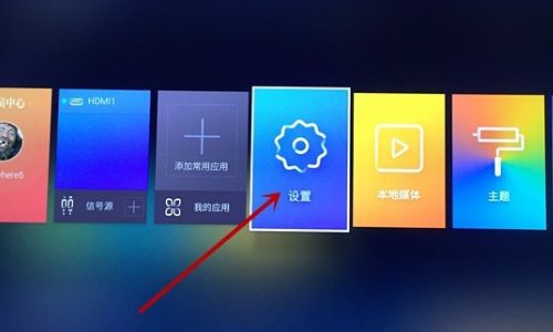

1.打开电视,发现右上角的wifi是一个红色的直道感叹号,没有连接,如下图。
2.查找电视设置,通常在电视遥控器上。
3.打开设置,找到网络和链接,如下图。

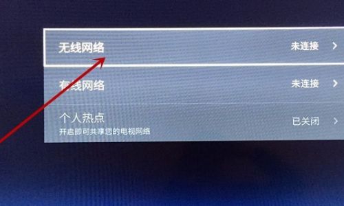

4.选择一个无线网络,如下图。
5.找到你自己版本的wifi,选择链接并输入密码,如下图。

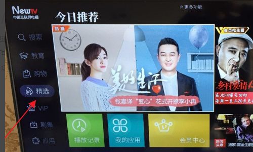

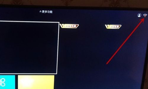

6.这时,我们回到主页,在电视的右上角找到了wifi链接,这样我们就可以在网上看一些电影了,如下图。

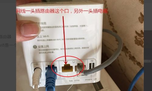

7,第二种方法的电视直接连接网线和路由器连接,网络电缆,路由器局域网端口的一端,另一端的网络电缆插座可以插入到电视,这是相对简单的,速度也相对稳定,如下图。

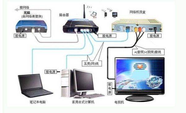

三、电信iptv怎么和无线路由器连接
一、家里上网的电脑是普通台式机,需要从无线路由连接网线的情况下:
1、购买一个交换机,将入户的宽带线接入交换机,
2、将IPTV的网线插入交换机任意一个接口,
3、用一个短网线连接一头连接交换机任意端口,另一头连接路由器WAN口,
4、在路由器上设置上网参数。
这样可以实现无线路由和IPTV同时上网。
二、家里是笔记本或有无线网卡的台式机,可以用以下方法:
1、将入户的网线接入路由器任意LAN口。
2、将连接IPTV网线插入路由器任意LAN口。
3、用短网线连接路由器的WAN口和LAN口。并设置路由的上网参数。
这样也可以实现无线路由和IPTV同时上网。可以省去一个交换机。
