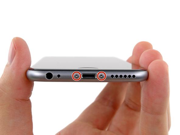

在开始拆卸前关闭iPhone的电源。
卸下闪电连接器旁边的两个3.6 mm Pentalobe螺丝。

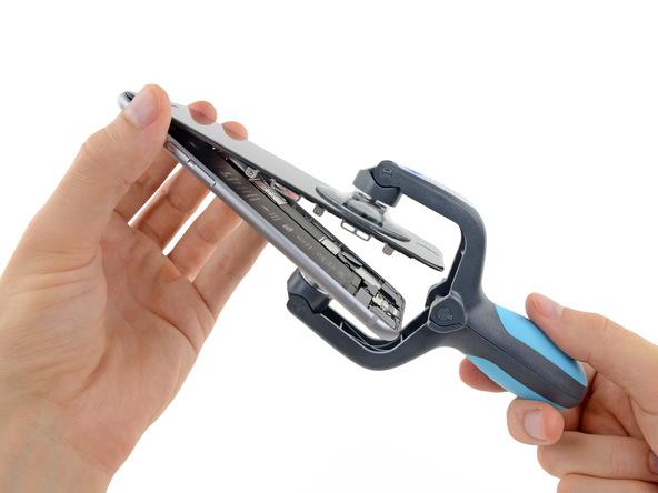

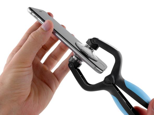

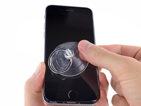

2.接下来的三个步骤演示了使用吸盘,这是一个伟大的工具,用于安全打开iPhone 6,我们建议任何人进行多次修复。如果您不使用吸盘,请跳过三个步骤进行替代方法。
如果塑料深度计连接在吸盘的中心,请立即将其移除,而不需要像iPhone 6这样的大型手机。
关闭吸盘上的手柄,打开吸盘颚。
3.将iPhone的底部放在吸盘之间。
将吸盘的上吸盘定位在显示屏上方的正上方(但不覆盖)主屏幕按钮。
打开手柄关闭吸盘的颚。将吸盘中心固定在iPhone的顶部和底部。
4.牢牢握住您的iPhone,并关闭吸盘的手柄以分离吸盘,将前面板从后壳向上拉。
吸盘旨在安全地打开您的iPhone,足以分开各部分,但不足以损坏显示屏电缆。
从你的吸盘上剥下两个吸盘。
跳过接下来的三个步骤,继续执行步骤8。

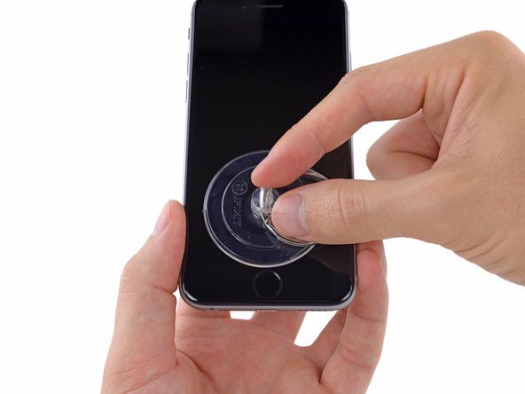

5.请使用单个吸盘提起前面板:
将吸盘按在屏幕上,就在主页按钮的上方。
确保将杯子牢牢地按在屏幕上以得到紧密的密封。
6.用手握住iPhone时,拉起吸盘将前面板组件与后壳略微分开。
花时间,坚持不懈地施加力量。显示组件比大多数设备更紧密。
使用塑料打开工具,开始轻轻撬下后壳,远离显示屏组件,同时用吸盘继续上拉。
有几个夹子将前面板组件固定到后壳上,因此您可能需要使用吸盘和塑料打开工具的组合来释放前面板组件。
7.拉动塑料纽扣以释放吸盘上的真空密封。
从显示屏组件上取下吸盘。

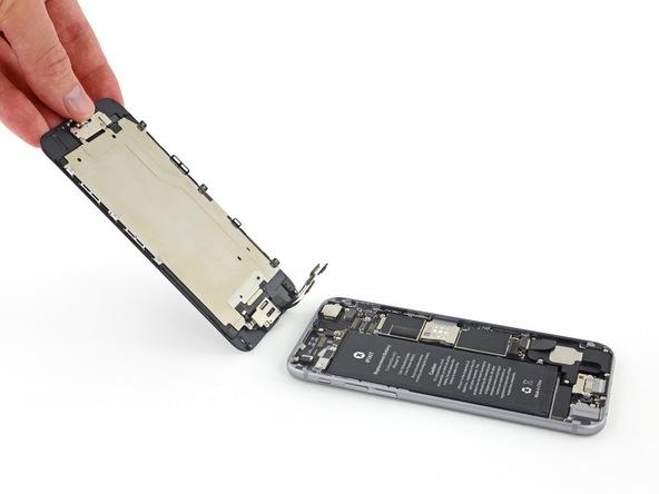

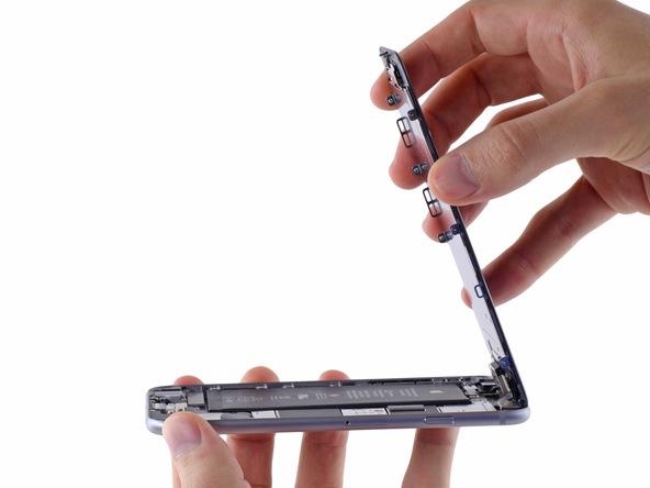

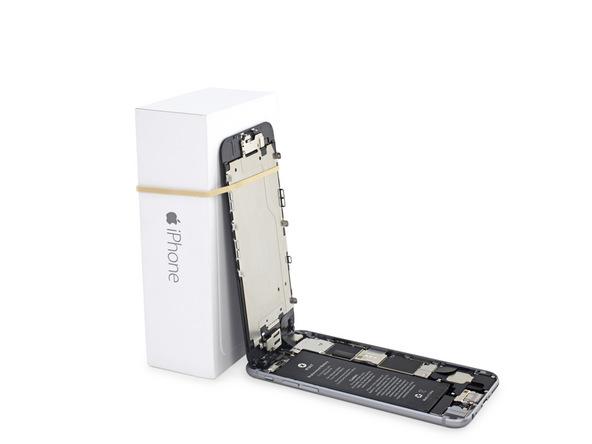

8.使用手机顶部作为铰链,将前面板组件的主页按钮的一端摆放在后壳上,打开iPhone。
沿着前面板的顶部边缘的几个夹子形成部分铰链。
在重新组装时,将夹子对准后壳顶部边缘正下方。然后向上滑动前面板,直到其顶部边缘与后壳齐平。
9.将显示屏打开约90度的角度,然后将其靠在一些东西上,以防止在手机上工作。
在一个捏,一个未开封的罐头饮料适用于此。
添加一个橡皮筋,以便在工作时将显示屏牢牢固定在适当位置。这可以防止显示电缆的过度应变。

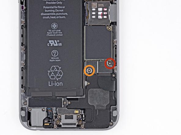

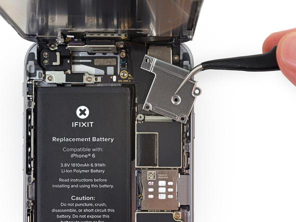

10.从电池连接器支架上卸下以下十字螺丝:
一个2.2毫米螺丝
一个3.2 mm螺丝

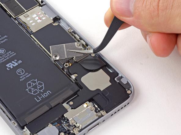

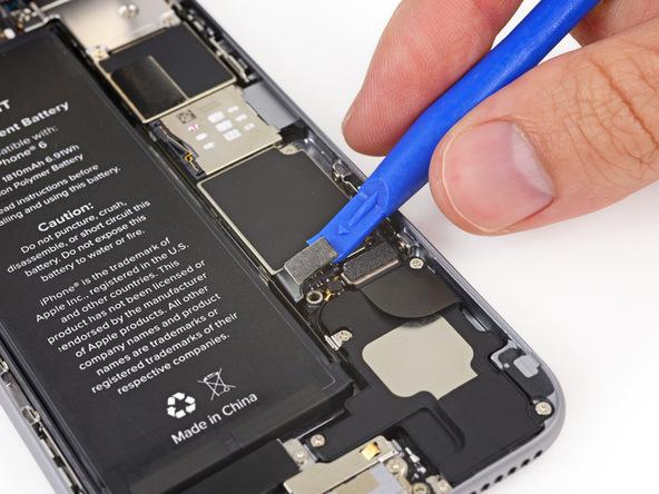

11.从iPhone上取下金属电池连接器支架。
12.使用塑料打开工具轻轻地将电池连接器从逻辑板上的插座上撬起。
小心只能撬起电池连接器,而不是逻辑板上的插座。如果您在逻辑板插槽上撬起,则可能会完全破坏连接器。

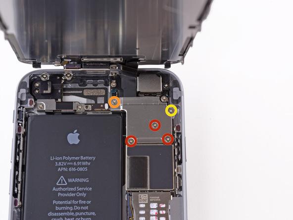

13.卸下前面板组合电缆托架螺丝
拆下固定前面板组件电缆支架的以下五个十字螺丝:
三个1.2毫米的螺丝
一个1.7毫米的螺丝
一个3.1毫米的螺丝
重新组装时,这些螺钉的位置不正确会导致iPhone的逻辑板永久性损坏。
14.从逻辑板上拆下前面板组件电缆支架。

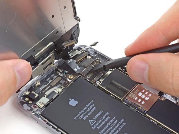

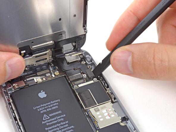

15.在接下来的四个步骤中,注意只能在电缆连接器上撬起,而不要在逻辑板上的插座上撬起。
使用喷嘴的平头端断开前置摄像头和传感器电缆连接器。

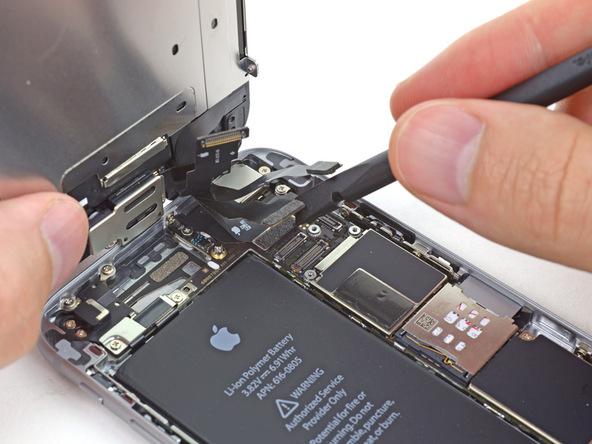

16.使用喷嘴的平头端断开主页按钮电缆连接器。
17.使用喷嘴的平头端断开显示数据电缆连接器。
重新组装手机时,显示数据线可能会弹出其连接器。当您的手机上电时,这可能会导致白线或空白屏幕。如果发生这种情况,只需重新连接电缆并重新启动手机。断开并重新连接电池连接器的最佳方法是断开电源。
18.使用喷嘴的平头端断开数字转换器电缆连接器。
重新连接数字转换器电缆时,请勿按住连接器的中心。按下连接器的一端,然后按相对端。按住连接器的中心可能会使组件弯曲并导致数字化仪损坏。

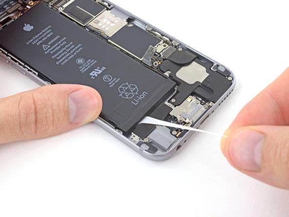

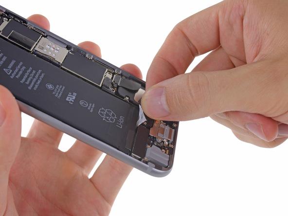

20.从电池右下角剥离第一个电池粘合片。
使用手指或钝镊子,在靠近电池的地方工作时要格外小心 - 刺穿锂离子电池可以释放危险的化学物质并引起火灾。
21.轻轻地将电池粘合片拉离电池,朝向iPhone的底部。
尽量不要将电池或下部组件拉下来,否则可能会撕裂胶带。
继续拉动,允许条带从电池和后壳之间缓慢滑出。当您感觉到带材的阻力增加时,请停止拉动并继续下一步。
如果电池粘合片在拆卸过程中的任何一点都会断裂,请用手指或钝镊子取回粘合剂的剩余长度,然后继续拉扯。
如果任一条胶带在电池下方断开,无法取出,请尝试取出剩余的条,然后进入步骤25。
22.当您感觉到粘合带的阻力增加时,请将其轻轻拉到电池的右下角。
继续向上拉动粘合片,远离电池的右边缘,使其从电池和后壳之间缓慢滑出,直到带从iPhone释放。

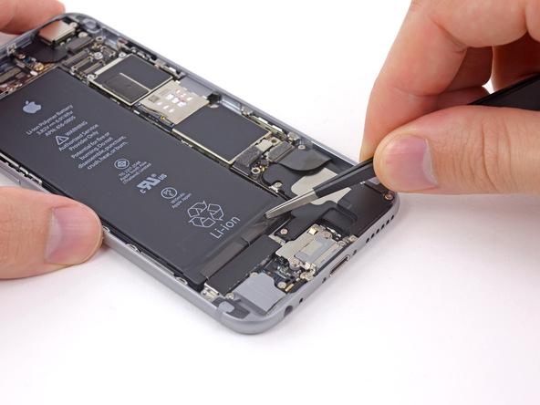

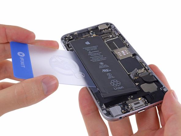

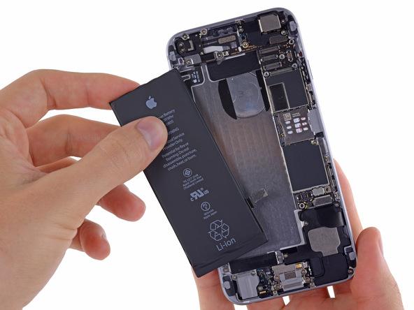

25.将iPhone翻转过来,然后在电池外壳和后壳之间插入塑料卡。
不要将卡插入到音量降低( - )按钮和电池顶部边缘之间的区域,否则可能会损坏位于下方的音量控制电缆。
不要撬开逻辑板,否则可能会损坏手机。
保持卡尽可能平坦,以避免电池弯曲,这可能会损坏电池,并导致其释放危险的化学物质或着火。不要使用任何锋利的工具撬起电池。
将卡更加靠近电池后面的粘合剂。
或者,可以使用一块牙线将电池与后壳分离。一个更强大的牙线替代品是一个未开发的吉他弦,例如来自12弦组的0.009 E弦。
将上面的电池后面的牙线或线串在一起,将两端放在一起,将其包裹在折叠的布上,然后均匀拉。
26.从iPhone上取出电池。
