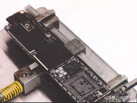

拆CPU操作步骤
1、拆屏蔽罩:将主板卡在主板支架上,需要拆单的一面朝下,使用861风枪350度左右将屏蔽罩取下;

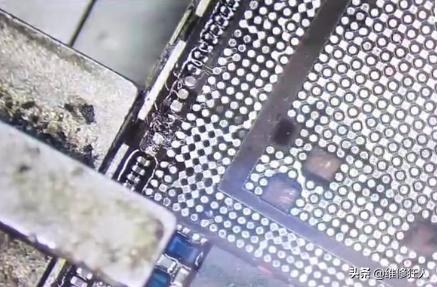

2、除CPU胶:使用2008风枪,温度290度左右,将CPU周边的封胶去掉,尽量使用专用除胶刀,防止将周边电容碰掉;
3、拆CPU:使用2008风枪,温度350度左右,均匀加热CPU,并使用撬刀从一侧将CPU快速撬起;
4、底盘清理:烙铁稳定400度,加一些焊锡,将底盘上的黑胶与锡点托平处理干净,再使用镊子配合861风枪350度左右,将周边的黑胶再次清理干净,最后使用吸锡带把底盘多余的锡托平,洗板水清洗干净,处理焊盘时不要太使劲,否则容易掉点;
