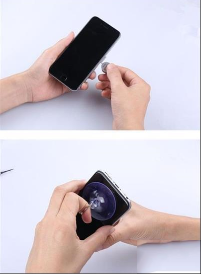

很多动手能力较强的人喜欢自己拆手机,iPhone如何拆机呢?下面小编就以iPhone6为例给大家做一下详细的图解教程。动手能力弱的人还是看看就好,省得到时候装不起来就悲剧了。
以下是iPhone6拆机图解教程

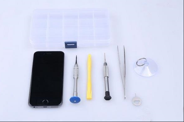

一、准备好相关工具(如下图):手机、吸盘、十字螺丝刀、六角梅花螺丝刀、镊子、撬棍、取卡针。

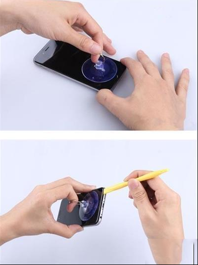

1. 用取卡针顶出SIM卡托
2. 手机底部的两个螺丝用0.8mm梅花螺丝刀拧下来

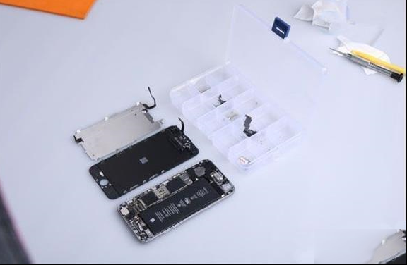

3. 用吸盘吸住手机屏幕靠近home键的位置
4. 用力并小心拉开一条小缝隙,注意不要用力过猛哦

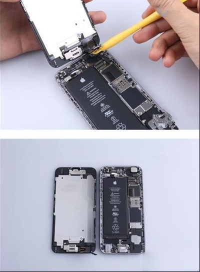

5. 用撬棒划开四周的卡口

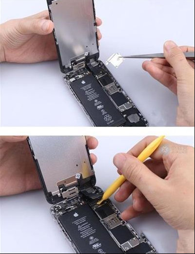

二、电池及电池排线的拆除
1. 拧开排线接插件的金属保护罩
2. 注意:顶部有排线连接,揭开屏幕切记不要超90度,否则排线会被扯断
3. 取下金属保护罩可以看到排线接口,一共有三条排线
4. 用撬棒小心撬开排线
5. 一共有三条排线要撬开
6. 屏幕总成和主板分开的设计,换屏幕都不用动主板和电池

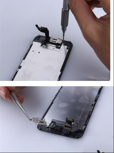

三、拆卸屏幕总成附件

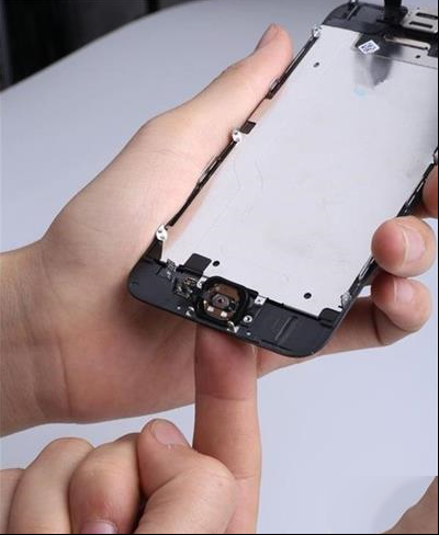

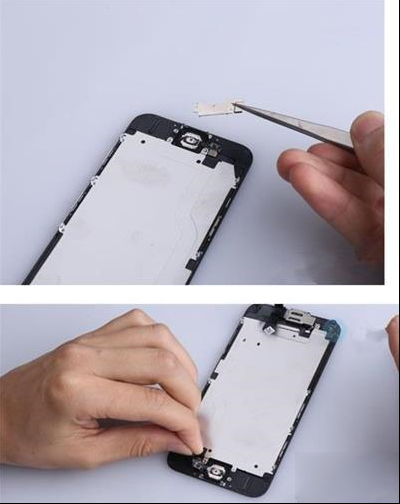

1. 拆卸屏幕总成上面的附件,先拧下指纹感应器保护罩的螺丝
2. 撬开指纹感应器的排线接插件

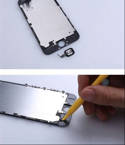

3. 取下指纹识别器保护罩
4. 指纹识别器的排线用手慢慢拉起
5. 用手指从正面顶一下

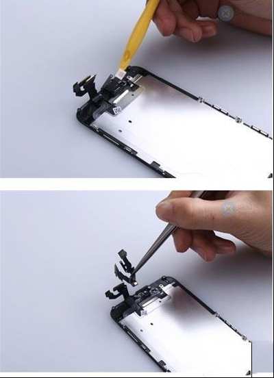

7. 拧开听筒位置保护罩的螺丝
8. 取下保护罩,听筒,距离感应器,前置摄像头、距离感应器、光线感应器都这里
9. 撬开各感应器排线
10. 取下感应器,摄像头和橡胶垫,总之能取下的都取下

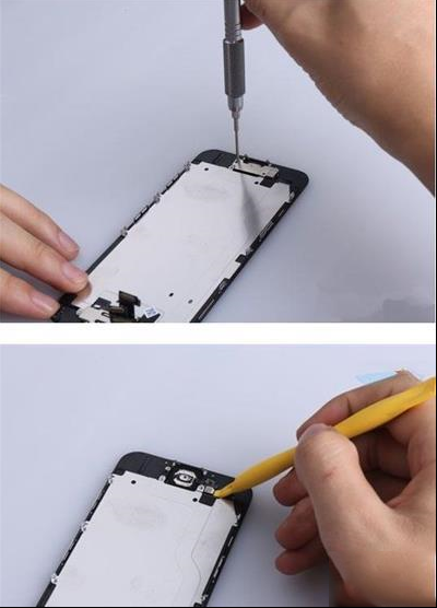

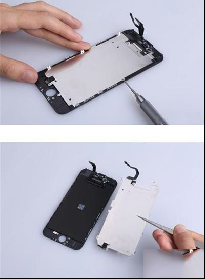

11. 拧下液晶保护罩四周的螺丝,不能不说i6的保护罩真多,各种保护罩都武装到了牙齿
12. 取下液晶保护罩
13. 好了,整个屏幕全部拆解下来,安装方法按照相反步骤进行即可
