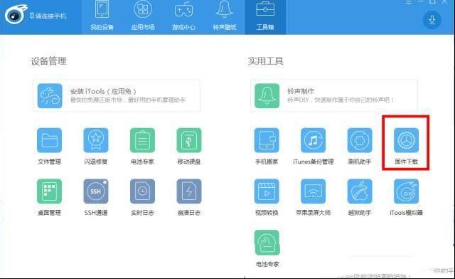

有些果粉一开始可能会抱着好奇的心态试试越狱,但是越狱了之后就后悔了,广告多,不如没越狱时候稳定,总之就是想恢复回来,咋办呢?下面来分享一下苹果越狱恢复教程。
首先我们需要下载最新的iOS固件,详细固件可以到iTools工具箱下载
DFU 模式恢复:
说明:
此方法需要进入 DFU 模式或恢复模式,会抹掉你设备上的所有资料,因此需提前做好设备的备份工作。
操作步骤:
1、iPhone关机后长按Home键8秒,通过 USB 数据线连接电脑,或者请把设备连接电脑,先按住电源键3秒,然后继续同时按住开关机键和 Home 键,持续到第 10 秒的时候,请立即松开开关键,并继续保持按住 Home 键,直到在电脑上看到识别到 DFU 状态下的 USB 设备时就进入 DFU 模式了,这个时候 iTunes 会自动或者手动启动。
2、iTunes 会自动检测到一台等待恢复的设备,点击确定。
3、按住键盘上的 shift 键 iTunes 上的“恢复”,比如选择iOS10.1.1固件下载
4、设备就会开始重新刷机,恢复到一个全新的系统。
5、恢复完成之后,在 iTunes 上点击“设置为新的设备”。
成功之后你的手机就会恢复到没有越狱的状态。苹果越狱后怎么还原专题:https://www.chinafix.com/zt/318362-1.html越狱怎么恢复专题:https://www.chinafix.com/zt/343489-1.html
