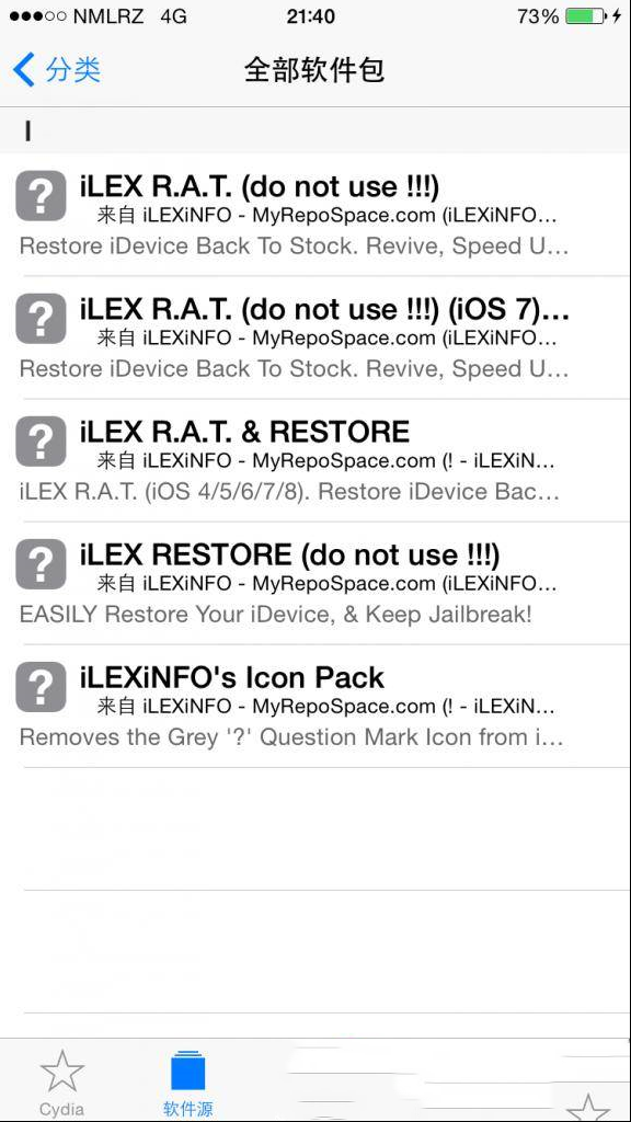

二、冬青鼠还原教程
添加冬青鼠官方源:cydia.myrepospace.com/ilexinfo
添加完,点全部软件包,安装第三个,最新2.2.22版本好像。
2.添加apt.so/aptso这个源,然后安装里面的命令终端增强版(也就是MobileTerminal),这个IOS8可以使用。
3.都安装了后,把锁屏密码跟指纹全部关掉,要不然会无限重启,然后把越狱装的插件也都关了吧,不用删除,像那些DOCKshift啊,瑞士军刀啊,都先关掉吧。
还有就是有安装icleaner pro的把管理开机自启动程序的都开起来别关闭了,还有在此提醒下系统有做过精简,手动修改文件美化的就别尝试了,会白苹果。
4. 现在我们开始吧- -打开插件命令终端增强版(MobileTerminal),输入rat,按右下角回车键。
5.出现菜单了,有1到12的选项,输入12,然后按右下角回车键。会出现提示询问是否确认继续,后面会有y/n ,确认输入y回车。这一步后就开始自动清理了。
请宝贝们耐心等待- -
6.清理完毕后,屏幕出现“是否重启设备“,当然是英文显示- -最后面出现y/n选项,输入y回车,然后就开始重启了- -过程中会闪过进度条,然后就是崭新的画啦
进入界面后cydia会在,其他都没了,数据也没了,所以之前请宝贝们备份好,现在打开cydia点开已安装,点最近会发现有2个依赖包没删除,OPENSSH和OPENSSL都是冬青鼠的依赖包,删除掉就没事了。宝贝们现在可以享受畅快,没有任何应用,刚刚越狱的系统了。
测试发现还原后加上密码后,重启会无限重启,64位设备上的问题,5代就不会。。。等待冬青鼠更新吧。
好想重新刷8.1就在试了一下冬青鼠,不需要安装命令终端增强版(也就是MobileTerminal),直接打开冬青鼠,点左边的按钮,然后点YES,还原是没问题的,有密码也不会无限重启,不过这种还原是还原了CYDIA,插件全部清理了,源也清理了。安装的应用,短信,通讯录其他都还在就是了,至于想全部清理干净的话,64位设备还是没办法,等待冬青鼠更新吧。有更新第一时间我会告诉大家的~当然大家要是有办法,请告诉我~谢谢~
