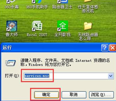

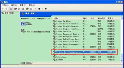

  一、确保各台笔记本电脑Wireless Zero Configuration服务已经开启。
  在屏幕左下角,点击开始,在运行中输入services.msc,确认Wireless Zero Configuration服务已启动。如图所示:

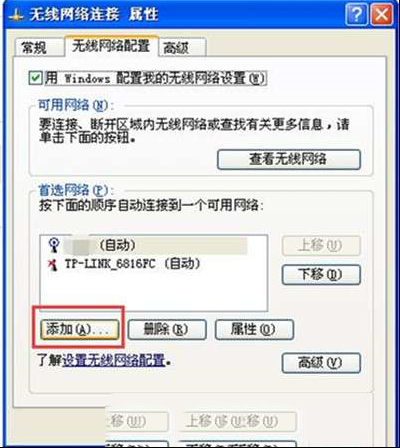

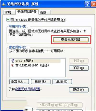

  二、把无线网络添加到每一台已经连上了网(ADSL拨号或其它宽带都行)的笔记本电脑上。
  点击开始——设置——网络连接右键单击,“无线网络连接”——属性 ——选择“无线网络设置”标签——点击“添加” :
Windows XP系统如何设置无线共享 图三

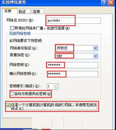

  在“无线网络属性”对话框中,1.网络名(SSID):随意设置一个名字如goodabc;2.网络身份验证:开放式;3.数据加密:WEP;4.自动为我提供次密钥:去掉勾选;5.网络密钥:设置五位字符密码如ie666,如图:
Windows XP系统如何设置无线共享 图四

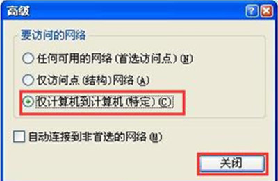

  设置完成后,点击“确定”退出。继续在“无线网络配置里”对话框里,点击“高级”,选择“仅计算机到计算机(特定)”,然后点击“关闭”退出;
Windows XP系统如何设置无线共享 图五

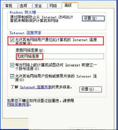

  三、 已经连上了网(ADSL拨号或其它宽带都行)的笔记本电脑设置网络共享
  点击开始——设置——网络连接,右键单击“ADSL宽带连接”或“本地连接”(取决于当前笔记本电脑上网的方式)属性,在对话框中选择“高级”,在“internet连接共享”里:勾选允许其它网络用户来连接。
  此时在网络和共享中心的更改适配器设置家庭网络连接里面选择“无线网络连接”,我们在第一步设置了“无线网络连接”,这里才会出现“无线网络连接”,否则选不上其它的选项,选择默认即可。
  这时在共享下拉菜单,每当网络上的计算机试图访问Internet时建立一个拨号连接和允许其他网络用户控制或禁用共享的Internet连接两项勾选上。设置完成后,点击“确定”退出。如图:
Windows XP系统如何设置无线共享 图六

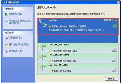

  四、其它笔记本电脑设置
  点击开始——设置——网络连接右键单击,“无线网络连接”——选择“查看可用的无线连接”,点击“刷新网络列表”,如图:
Windows XP系统如何设置无线共享 图七
  在无线网络连接对话框右边的窗口里,就可以看到goodabc无线网络,双击这个无线网络并输入先前设置的密码ie666就可以用实现连网。如图:
Windows XP系统如何设置无线共享 图八
