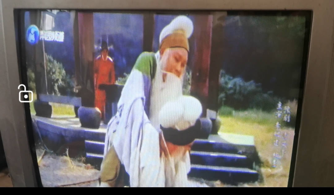

接修一台21寸TCL用户说.一会有图像伴音一会蓝屏,测试发现TV正常视频行不同步,检查是视频座子内氧化引起的。
