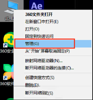

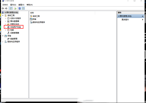

打开本地用户和组界面,右击此电脑,选择属性,选择本地用户和组,选择用户。

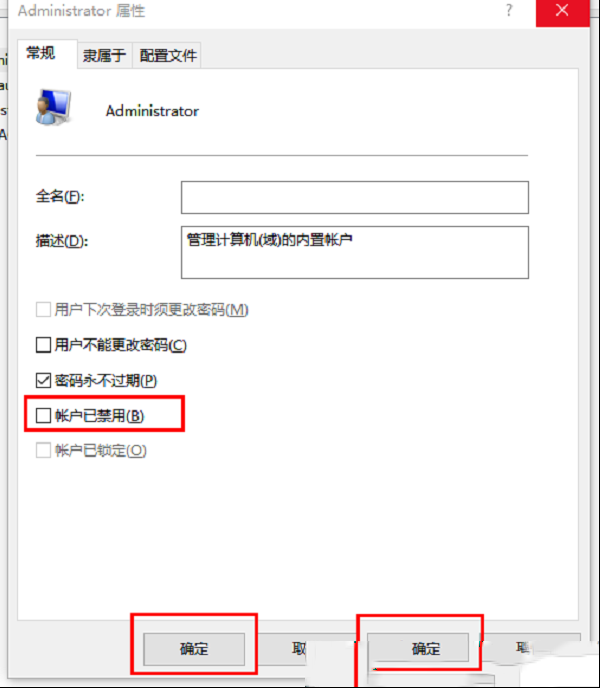

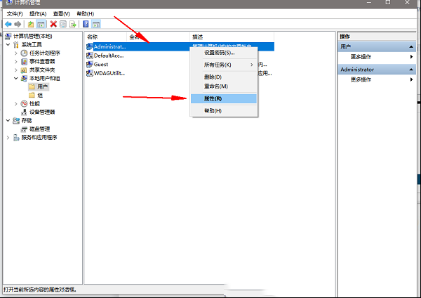

2.通过本地用户和组开启超级管理员账户。右击Administrator,点击属性,取消账户已禁用,应用,确定。

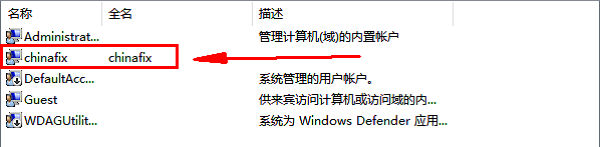

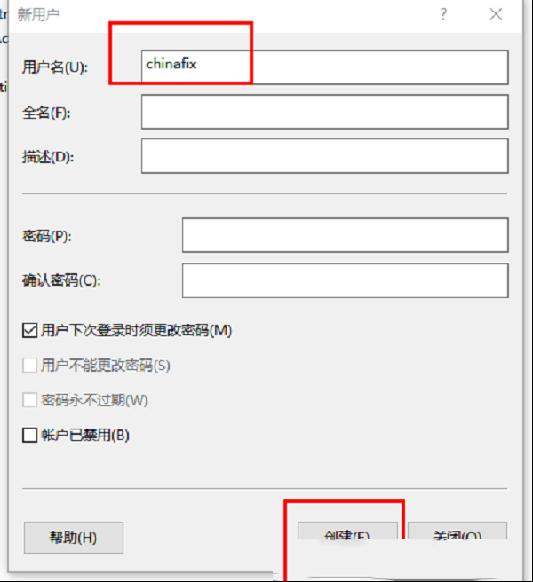

3.通过本地用户和组创建账户。选择本地用户和组,用户,在右侧空白区域右击,选择新用户,输入用户名,点击创建。
