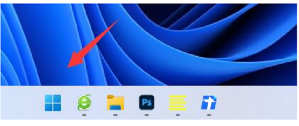

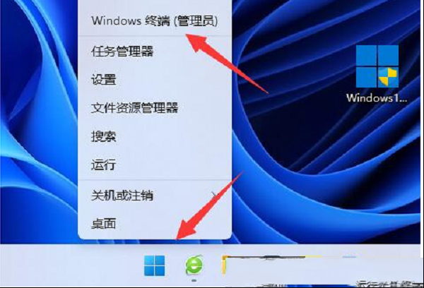

      1、右击任务栏中的开始,点击"Windows终端(管理员)"。
      2、进入界面后,输入"powercfg /h on"命令,回车键运行。
       3、然后返回桌面,点击开始。

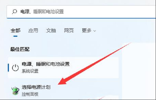

      4、在上方搜索框中输入"电源",在下方选项中点击"选择电源计划"。
       5、接着点击界面左侧的"选择电源按钮的功能"选项。
       6、然后选择"更新当前不可用的设置"。
      7、最后将"关机设置"下方的"启用快速启动"左侧的小方框里的勾去掉,点击保存修改即可。
