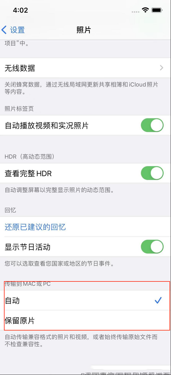

iPhone连接Windows系统照片无法打开怎么办?

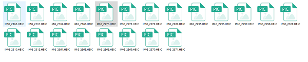

       通过数据线连接iPhone之后,电脑上打开此电脑中的“Apple iPhone”,有些照片没有预览图或者打开提示需要安装“HEVC视频扩展”才能以完整分辨率显示此文件。通过微软商店开后,需要付费购买该插件。
可以看到图片为HEIC文件
原因分析:Windows系统自带的照片查看器没有HEVC插件导致
解决方案:1、通过第三方照片查看器查看(建议自行网上查找)
2、更改iPhone照片传输设置
进入iPhone设置-照片-将“传输到MAC或PC”改为“自动”,如果设置为“保留,就会出现上述故障;
更改传输模式后,可以看到此处文件格式已经变成JPG文件,此时照片已经可以正常打开。
