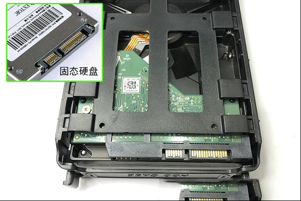

1、机械硬盘安装方法十分简单,一共有两个接口,分别是SATA数据传输接口和SATA供电接口,都需要插上,缺一不可。而SATA接口的固态硬盘与传统的机械硬盘的接口完全一致,所以接线方法也是相同的。

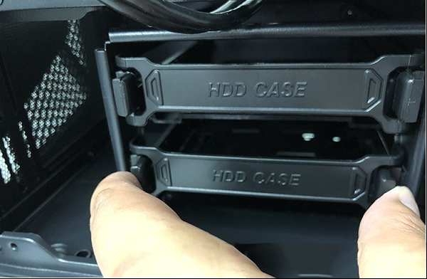

2、由于每个机箱设计不同,所以固定的硬盘的位置或者安装方式会有不同。就拿我现在的机箱来说,打开机箱侧板(背板),机箱的硬盘位采用了抽拉式设计,将支架两边卡扣向内一摁就可以取出来了,免螺丝设计比较方便的,有些机箱设计不同,需要拧螺丝固定。

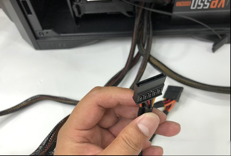

3、首先我们需要找到电源上的SATA供电接口(L型),如下图所示。

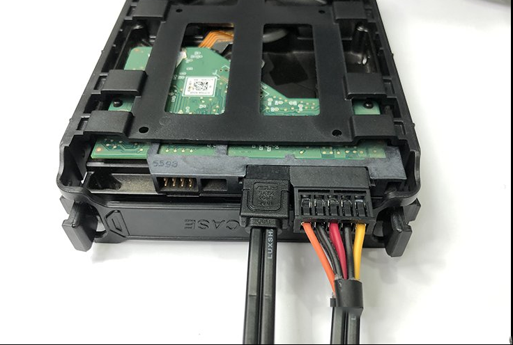

5、我们需要将硬盘安装到硬盘支架中,并将“SATA数据线”和“SATA供电接口”分别插到机械硬盘对应的插口上,接口都是有防呆设计,反了无法插进去的,所以不必担心插错的情况,安装成功如下图所示。
6、将已经安装支架的机械硬盘推到硬盘仓位里,就可以啦!
