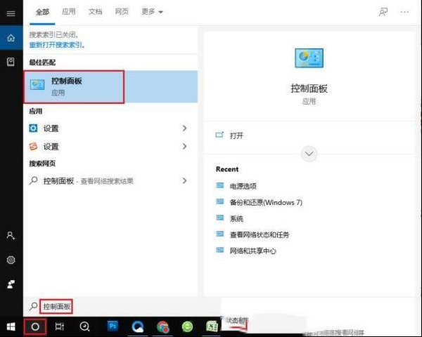

步骤1:运行Windows 10电脑,在左下角“搜索框”内输入【控制面板】并打开它。

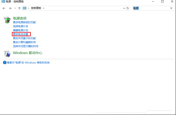

步骤2:在右上角搜索框内输入“电源”,点击【更改电池设置】选项。

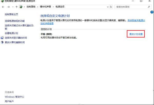

在右侧找到【更改计划设置】按钮并点击进入。

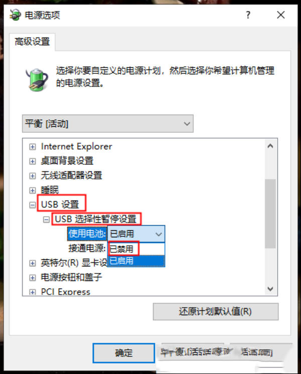

步骤3:找到并点击【更改高级电源设置】选项。
083214wf10uh753z0psly4.png 步骤4:之后依次找到【USB设置】-【USB选择性暂停设置】,在使用电池中选择【已禁用】即可。

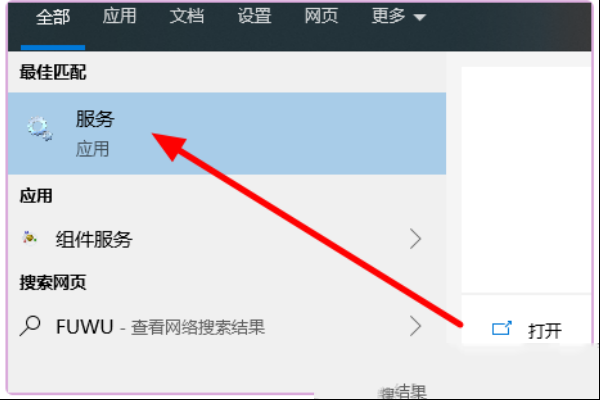

步骤1:打开电脑,在左下角搜索里直接搜索并找到【服务】应用。
