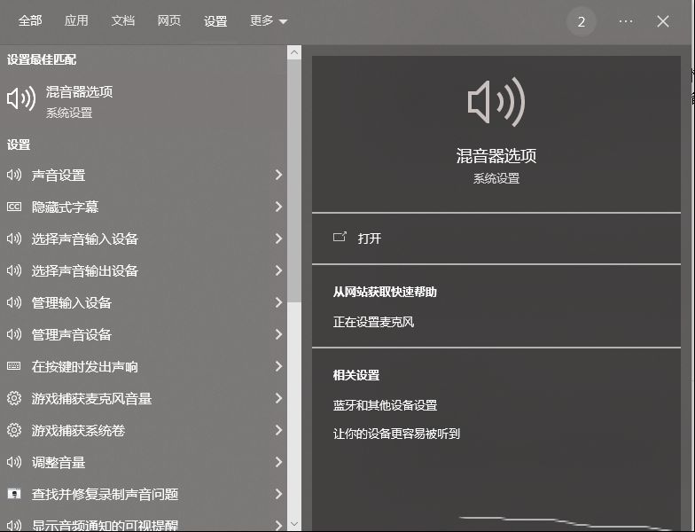

Win11没有声音怎么回事?怎么确定是不是硬件问题? 操作步骤:
1、检查机器是否处于静音状态
查看一下右下角喇叭图标是否静音,可以尝试拉动滑块来调整音量看是否解决
2、音频输出设备选择错不正确
系统中如果有多个音频输出设备,如果误选择了其他的音频设备输出,就会导致没有声音。更换一下音频设备就可以了。
3、声卡设备是否被禁用
点击开始菜单栏的“设置”—“ 系统”—“关于”,找到“设备管理器”—“声音、视频和游戏控制器”,双击后查看状态是否被禁用
4、音频服务是否开启
点击开始菜单,在搜索栏输入“服务”,查看“windows audio”服务是否是 “正在运行”的状态,如异常,可以重新启动该服务看是否正常
5、声卡驱动异常
查看设备管理器里面的声卡设备是否有叹号的情况,如出现叹号,可以尝试在叹号的设备上右键单击,点击“卸载该设备”,勾选“删除设备的驱动程序软件”,卸载该设备的驱动。然后重新安装驱动程序看是否正常
083219fxng440llxrmwlcg.png 如果是更新驱动后出现的问题,可以尝试选择“回退驱动程序”测试
6、系统故障
如以上操作无效,可以尝试重新安装操作系统,或将系统恢复至出厂状态看是否解决(安装或恢复系统前要备份好整个硬盘上的数据)。专业操作建议到迅维线下维修店进行检查和修复,不建议自己动手,不然造成的后果和损失自行负责!
