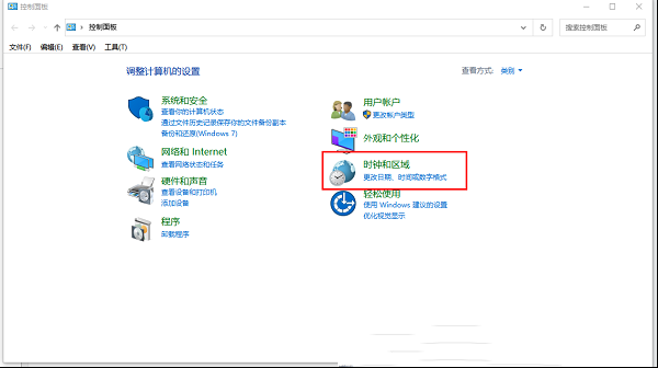

电脑每次开机都需要重新设置时间怎么办?故障现象:
每次开机时间都不准确,都需要重新设置时间.
解决方案:

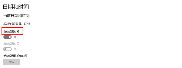

如果每次开机时间都不准确,都需要重新设置时间,一般是电池没电导致的,建议联系维修点检测确认是否为硬件问题。Windows系统可以根据以下方法尝试设置自动同步网络时间。
1、首先点击左下角开始,然后打开设置。
2、然后点击windows设置中的“时间和语言”-”日期和时间“
3、将”自动设置时间“开启,根据自己的所在地设置时区,并点击下方立即同步;
这样时间就会自动同步了,如果同步后的时间依然是不准确的,还可以根据以下方法设置;
1、打开控制面板-日期和时间;
2、选择更改时区-切换其他时间服务器,并更新尝试
