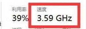

1、首先确保是真的被锁频了
2、如果cpu速度持续低于某个非正常值才是锁频

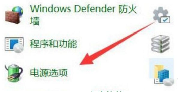

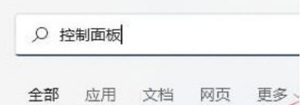

3、如果是真的被锁频,就打开“控制面板”
4、然后进入“电源选项”

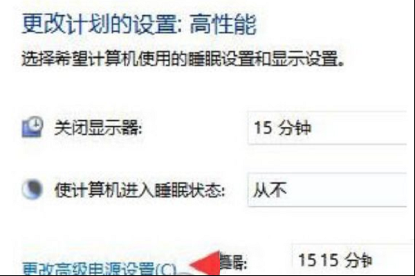

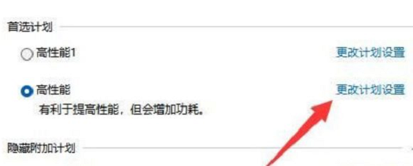

5、在其中找到使用的计划,并点击“更改计划设置”
6、随后点击“更改高级电源设置

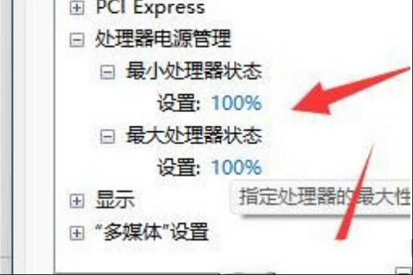

7、最后在其中将处理器状态都改成“100%”并保存即可解决
