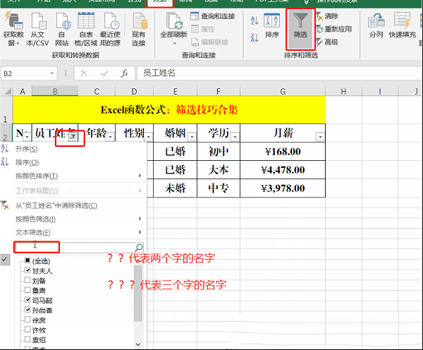

1、选中工作表数据区域中的任意单元格,【数据】-【筛选】,给标题行添加筛选按钮。
2、单击【员工姓名】右侧的倒三角,在搜索框中输入“??”或“???”并【确定】。

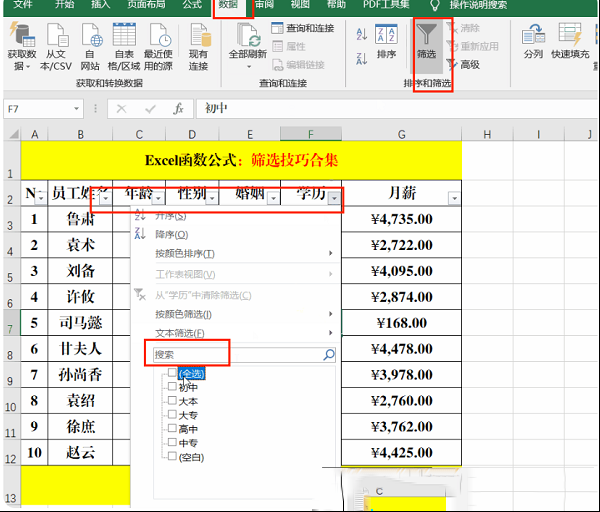

2、单击【学历】右侧的倒三角,在搜索框中输入“大”并【确定】。

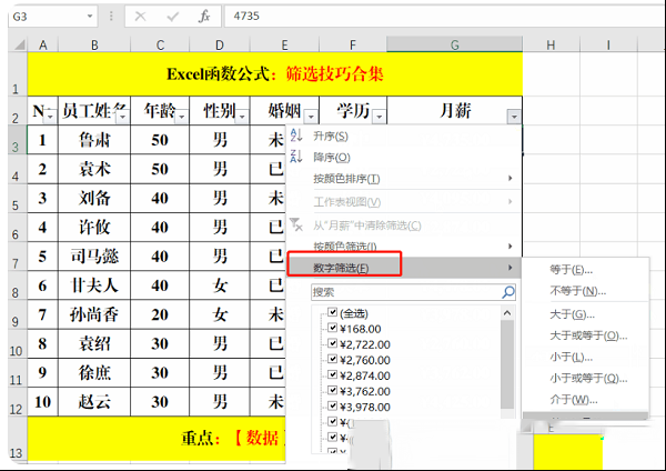

2、单击【月薪】右侧的倒三角-【数字筛选】-【大于】,在弹出的【自定义自动筛选方式】对话框的文本框中输入2000并【确定】。

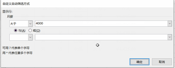

3、单击【月薪】右侧的倒三角,选择【数字筛选】-【大于】,打开【自定义自动筛选方式】对话框,在【大于】右侧的文本框中输入:4000并【确定】。

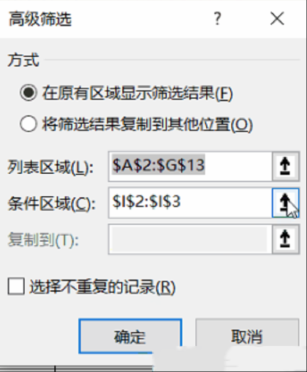

1、选中工作表数据区域中的任意单元格,【数据】-【高级】,打开【高级筛选】对话框。
2、选中【方式】中的【将筛选结果复制到其他位置】,单击【条件区域】右侧的箭头选取条件区域,单击【复制到】右侧的箭头,选取复制位置并【确定】。
