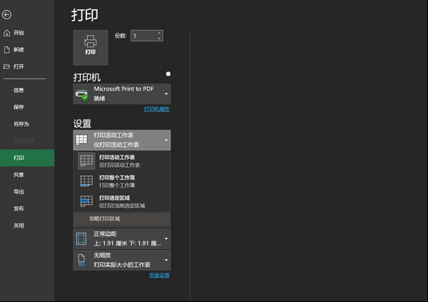

1.通过【打印】选项卡进行设置
       打开excel表格,点击屏幕左上角的【文件】按钮,接着点击【打印】选项卡,再点击【打印活动的工作表】,在下拉选择框中选择【忽略打印区域】,此时打印预览页面即可完成显示整个表格,最后点击左上角的【打印】按钮即可打印出该表格。

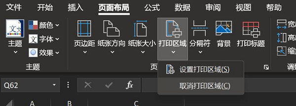

2.工具栏【打印区域】进行设置
       除上述方法外,还可打开excel表格,点击顶部工具栏中的【页面布局】,再点击【打印区域】,接着选择【取消打印区域】,然后点击右上角【文件】按钮,再点击【打印】按钮即可查看完整表格的打印预览,最后点击左上角的【打印】按钮即可打印该表格。
