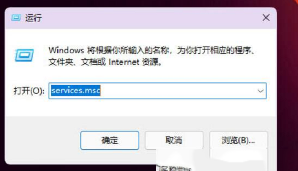

1、首先按下键盘平“win+r”组合键打开运行。
2、接着在其中输入“services.msc”回车打开服务。

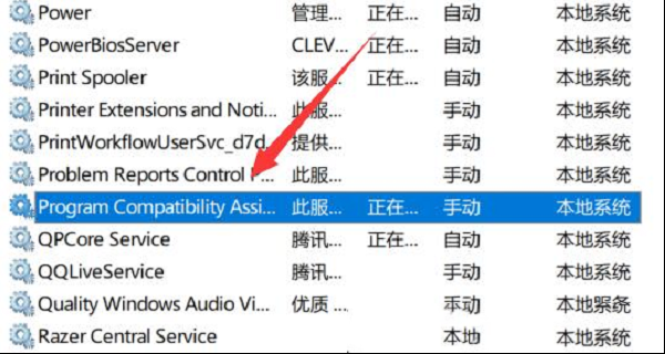

3、然后双击打开其中的“Program Compatibility Assistant Service”服务。

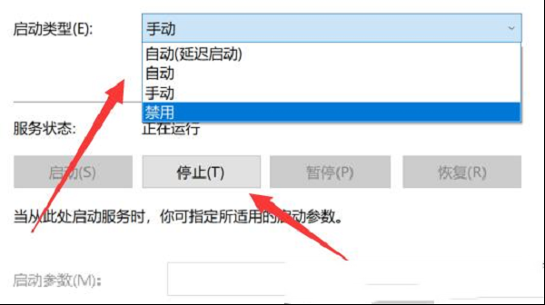

4、打开后,将启动类型改为“禁用”并点击下方“停止”

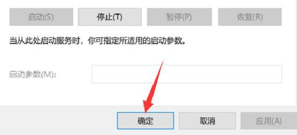

5、最后点击下方“确定”就可以关闭程序兼容性助手了。
