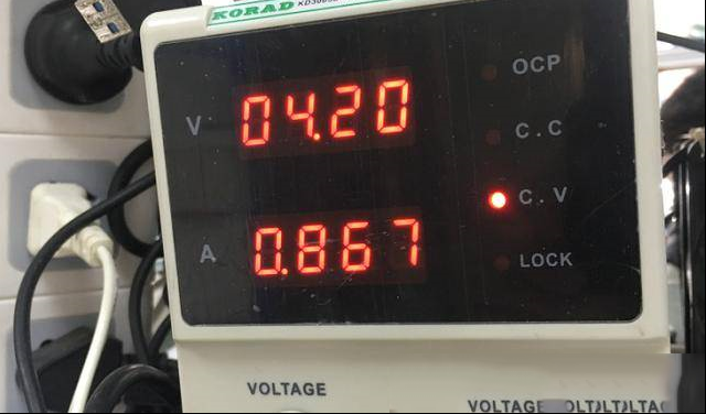

头条粉丝寄修一iPhone7P故障机,故障描述说是手机开不了机了。拿到机器后,上可调电源,接电漏电1A左右。

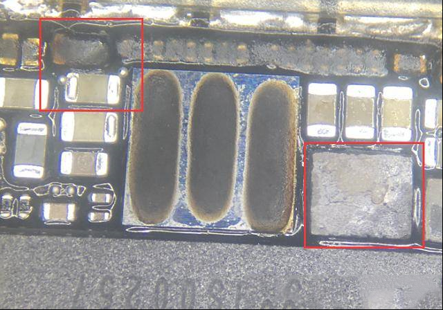

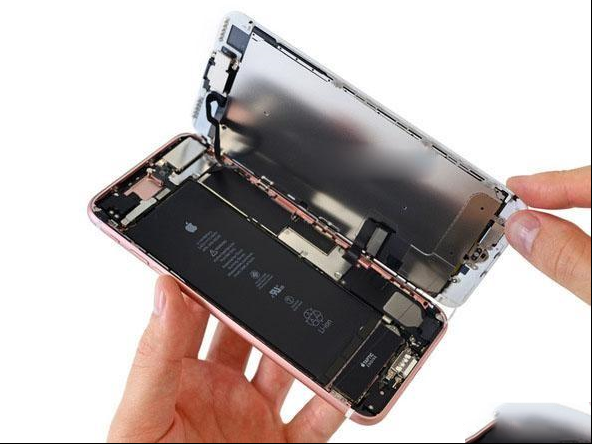

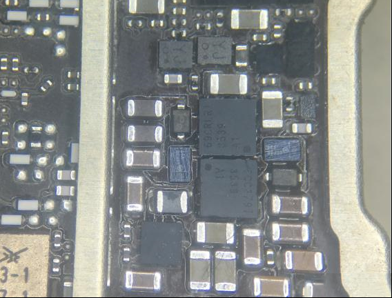

拆下主板,发现WiFi芯片和两颗背光芯片已经被拆掉了,经测量,主供电对地值只有200左右明显偏低,背面熏上松香,接上可调电源没有融化的现象,用手摸发现CPU部位发烫。
拆开CPU屏蔽罩。

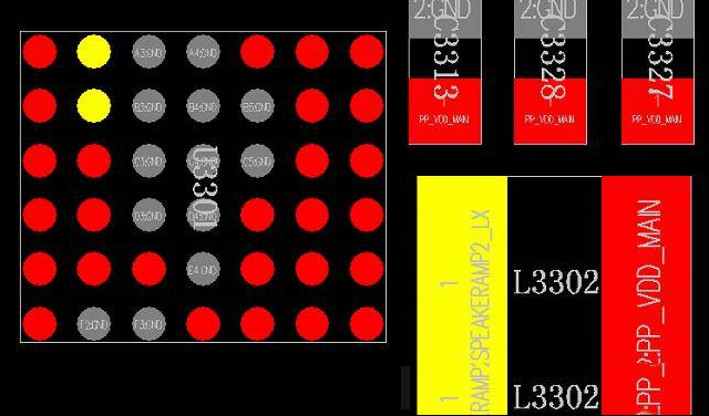

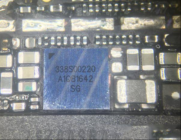

发现L3302已经被烧坏了,拆下后变成漏电70mA左右,因为此电感一端连主供电,另一端连着U3301小音频芯片,怀疑芯片被烧坏了。

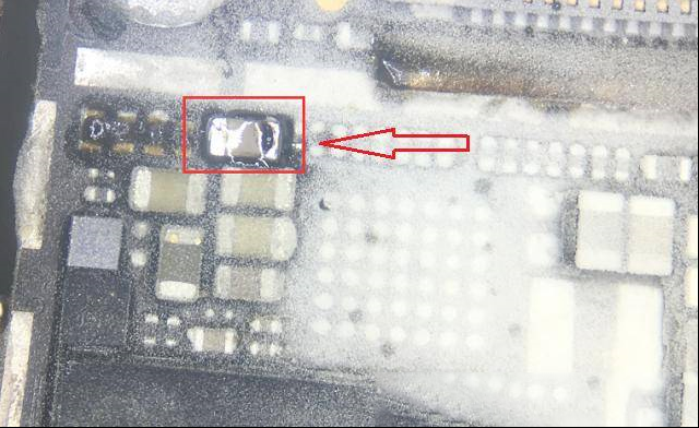

拆下芯片不漏电了,顺手测量焊盘对地值发现A1脚对地短路了,正常应该无穷大 。上可调电源,负极接在主板地线,正极接短路的线路,使用4V电压单烧此路。
C3308电容上的松香融化,拆掉后短路故障排除。重新补回电容、电感和芯片。

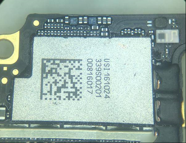

装回被上家拆掉的背光和WiFi芯片。

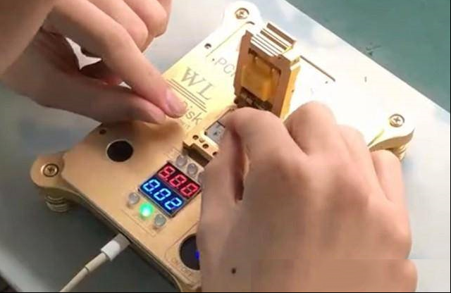

拆硬盘解绑WiFi数据。

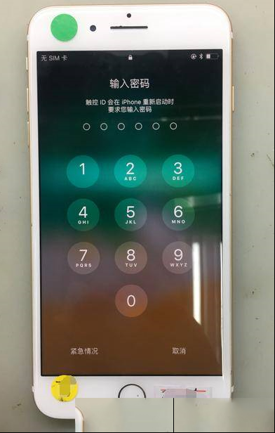

三、维修结果:
装机测试,机器正常点亮,测试功能正常,维修结束。
