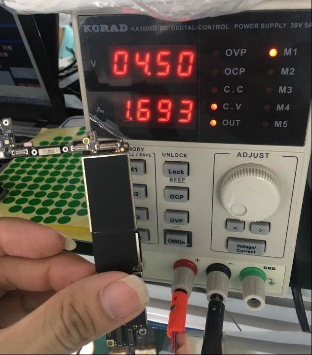

虽然现在手机防水功能做的很好了,但手机进水还是会出现一些列的问题。今天客户送修一台iPhone8,描述的故障是手机进水不开机,这也是iPhone手机最常见的故障了。
拆下主板,发现防水标已经变红,但主板没有明显进水痕迹。单板上可调电源触发,大电流1693mA。

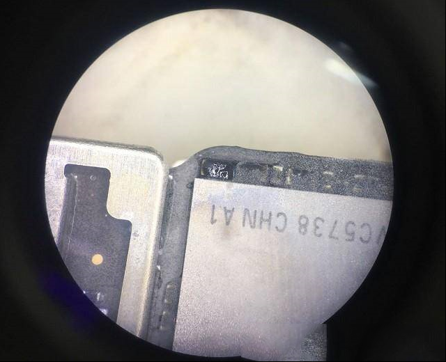

主板熏上松香,触发开机后电源左下角瞬间发烫。

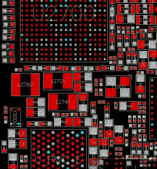

难道电源坏了?打开点位图,发现电源左下角有通向硬盘。
经过测量确实是这条线路上有短路,这一般是给硬盘滤波的电容短路。没有电路图,不知道这条线路是多少V的电压。

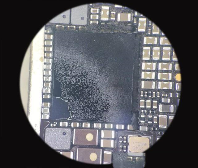

所以利用7代硬盘的三个供电排除法0.9V、1.8V、3.0V对这条线路进行烧机,用0.9V烧后无反应,再用1.8V烧的时候已经有一个电容上的松香化了。

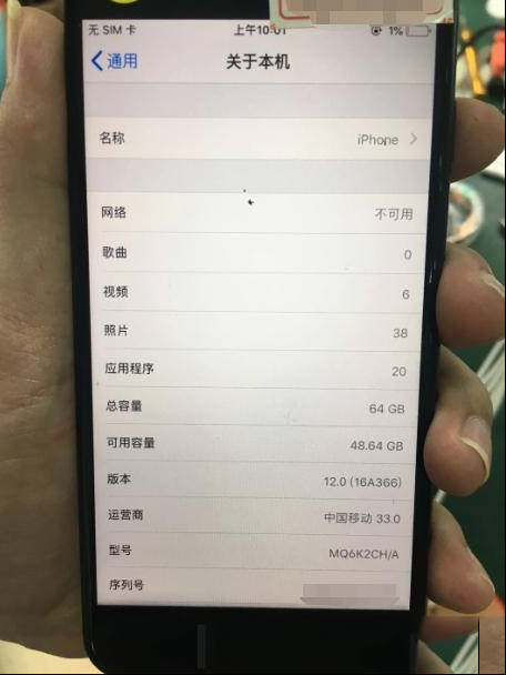

抠掉电容,故障排除,阻值正常。开机测试各项功能正常,维修结束。
