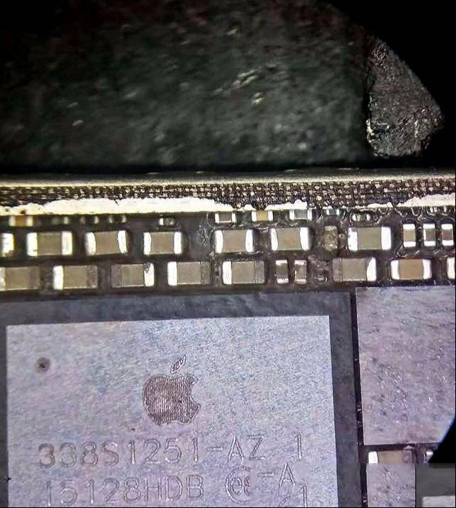

老师分发下来的练手板,这块是最让我头疼的。第一眼就发现有严重进水的痕迹,拆除整机屏蔽罩后发现进水、腐蚀比较严重的地方有三处之多。
电源IC。
闪光灯芯片周边。
充电管旁边。
接电电流跑到260多,大短,电源芯片发烫的厉害,拆下电源芯片发现底部有严重腐蚀的痕迹,清洗干净换上电源芯片。
接电还是大短,触摸整板没发现明显发烫,排除另外两处腐蚀的地方。熏上松香发现基带电源有个边在慢慢的熔化,拆下基带电源再次接电发现还是大短,但电流明显下降,说明不止这一处短路。
再次熏上松香没明显变化,这可就头疼了,排查了一遍又一遍,终于在我不懈的努力下发现了问题,暂存供电1.8V电感打值为0,这是怎么回事,难道短路了??

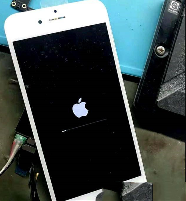

不太确定,去问老师,老师说电击一下试试。给电感做了个电击疗法,这回有值了。 感觉应该没问题了,通电后还是不行,测量一番决定拆CPU!重做一遍CPU,基带电源也换了。
接电后故障完美解决,正常亮机,因为有ID,所以没有测试其他功能。
这板修的真是一波三折啊!不过收获也是满满的。
