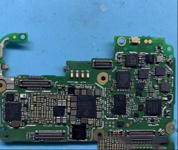

接修一台机器是同行拿来的,前后描述了快五分钟,大概为顾客洗衣服手机忘记从衣服里拿出来直接放洗衣机里面,洗了十分钟发现手机在衣服兜里,赶紧拿出来已经黑屏了,由于是晚上没有及时维修,第二天才去的,不知道大家有没有遇到这种情况,哥们儿接机打开后进水腐蚀严重加电漏电,先清洗还是一样,华为机器电源芯片太多挨个重新去掉清洗焊盘装回去比原来漏电稍微降低一些,基本常识做完后没头绪了。 171403evuuvdyau7f1y7h1.jpg

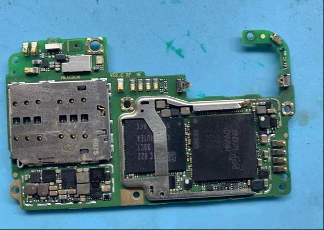

拿来拆开机器一看还真是能修的都修了,本来也想着直接退了,但是出于对我的信任拿来了,还是尽量修吧,首先加电看反应漏电100毫安然后再跳动到150毫安,这样的情况已经可以判断主板还是有启动迹象的,CPU已经识别到字库,这种电流很奇怪 观察主板没有明显发热芯片,正常供电漏电100多毫安的基本上还是有芯片烧坏引起的,需要慢慢找。
维修过程分析:出现这种情况因为是直接加电漏电,只用考虑两个部位,一个是电池正极到电源的供电有芯片短路 ,第二是电源得到供电进行自检的线路出问题,每个电源芯片周围或多或少都有稳压滤波电容。

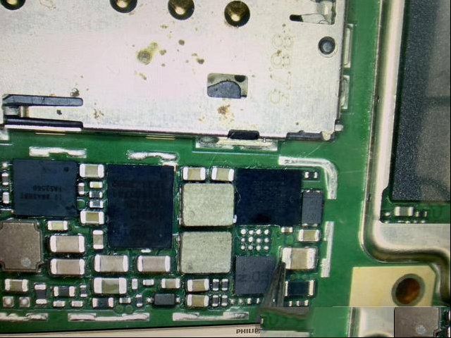

所以第一步先测主板四个电源周围电容没有短路,显微镜下观察电容没有变质发黑,
第二步测电容对地阻值也正常没有供电端接地现象,万用表读出数值也都在正常范围内
第三步检查屏灯供电部分直接没有进水很干净,因为屏灯启动需要电源开关闭合电路 所以 也要检查,检测后也正常
第四步 检查充电单元电路,问题就出在这里了,当测到充电正极输入到充电IC的时候外挂的一个稳压滤波电容两端对地,这时候心里已经有底了,因为这里短路也就验证了刚才说的漏电100毫安再跳动到150毫安的问题所在,充电芯片损坏得到电压时内部启动充电程序,只是所需要的条件不具备才造成了加电漏电的假象,
去掉充电IC再加电试机漏电消失,证明就是这里问题

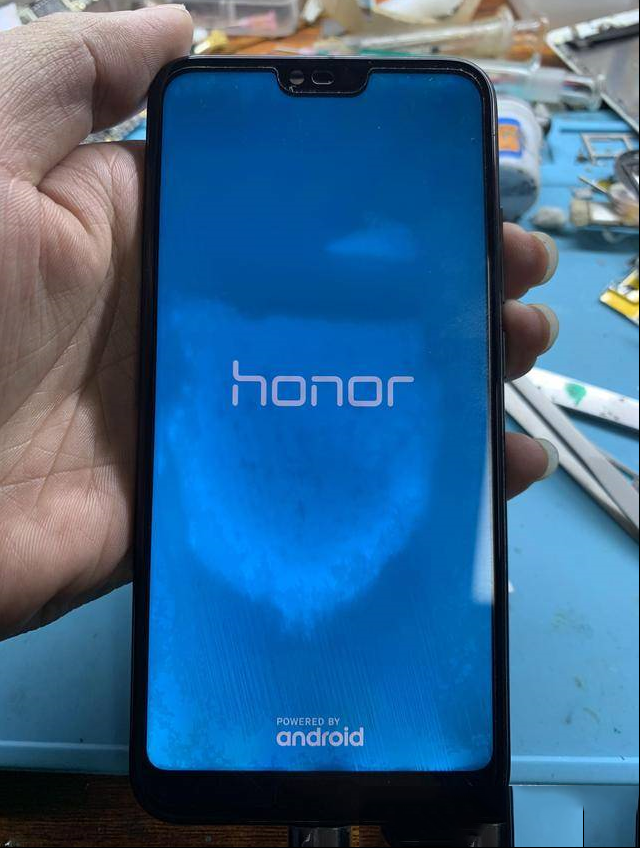

然后再装上一个好的按开机键直接开机,插充电器正常充电,到此问题排除故障修复。
总结;这台机器最终是充电部分出问题造成的不开机,在不捋清思路和没有理论基础的情况下只能是两板斧的操作。手机型号太多更新换代也快,品牌之间使用的芯片方案也不相同,就比如说苹果和国产机来说,苹果开机只需要一个电源而国产机至少两个以上华为见过最多的四个电源,想又快又准修好各个品牌必须要先了解芯片结构,其次是维修思路,一通乱修只能浪费时间。
