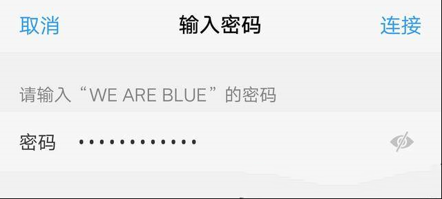

在别人家开开心心要来WiFi密码,一顿操作之后却发现连不上WiFi,密码没错,别人也都能正常连接,为什么就你的手机连不上?难道是自己运气不好还是人品有问题?
莫慌莫慌,今天就来为你解开疑团。一般来说,出现密码正确却连不上WiFi的原因有三个,分别是IP冲突、身份认证问题和路由器/宽带问题。

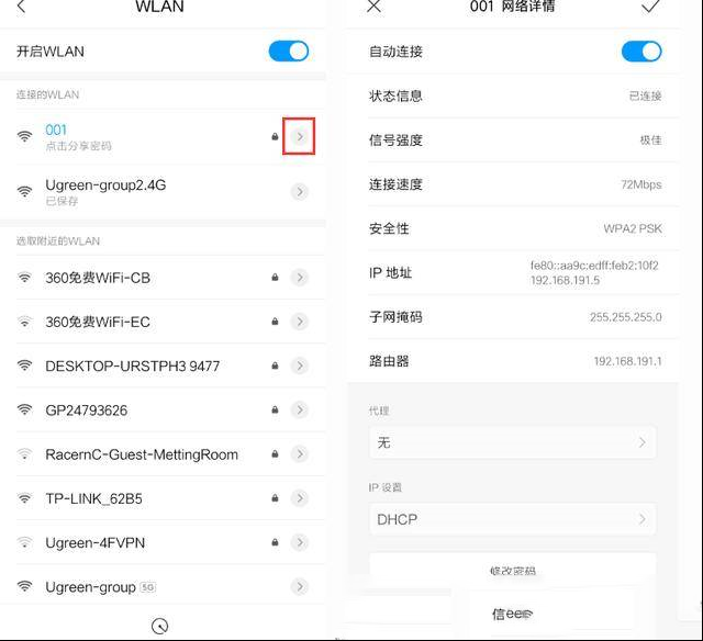

2.删除后重新连接
如果重启WiFi后还是连接不上这个WiFi,可以再试试“删除”这个WiFi。
以小米9手机为例:点击设置—WLAN—点击连接异常WiFi右边“>”符号—选择“删除网络”,然后再重新点击连接这个WiFi,重新输入WiFi密码,这样手机就可获得新的IP地址并正常连接。

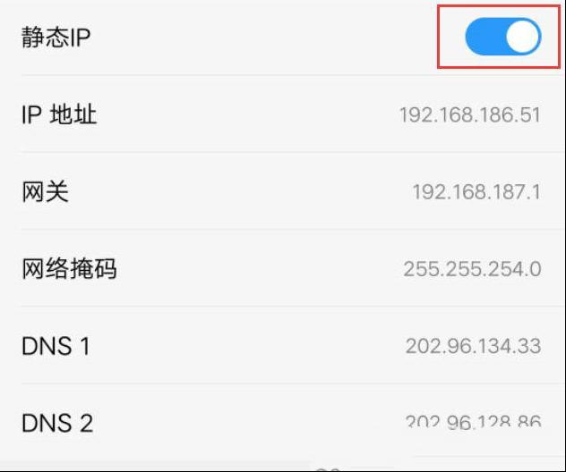

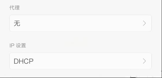

4.设置手机静态IP地址
如果默认设置无法正常连接,那我们就需要查看手机是否获取了错误的IP地址。
具体步骤:设置-WLAN-点击连接异常的WiFi右边“>”符号-开启静态IP,然后根据路由器的设置,输入相关参数。
不过需要注意设置静态IP地址并不一定适用于所有路由器,如果切换到其他WiFi环境下无法正常上网,我们可能需要恢复默认设置或根据当前WiFi环境下的路由器设置做出适当修改。
3.查看路由器DHCP功能是否正常
如果显示WiFi无法正常连接,那就需要查看路由器上是否存在DHCP地址分配方面的问题了,登陆路由器后台系统,检查DHCP功能是不是被关闭了。
如果是,建议重新开启,这样手机就可以自动获取IP地址。
4.检查WiFi高级设置
如果上面的三大招,没有成功解决问题的话,我们可以尝试检查手机端WLAN的高级设置。
具体步骤:设置-WLAN-点击连接异常的WiFi右边“>”符号-根据路由器安全规则更改代理和IP设置。大多数情况下,代理和端口设置并不会被更改,但在WiFi出现异常时,可以查看这几项。
