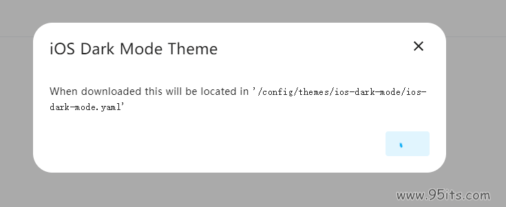

可能很多人都知道,HACS装好以后,在国内网络条件下,并不能用它来安装社区插件。
下载主题跟插件都没反应
