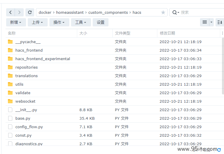

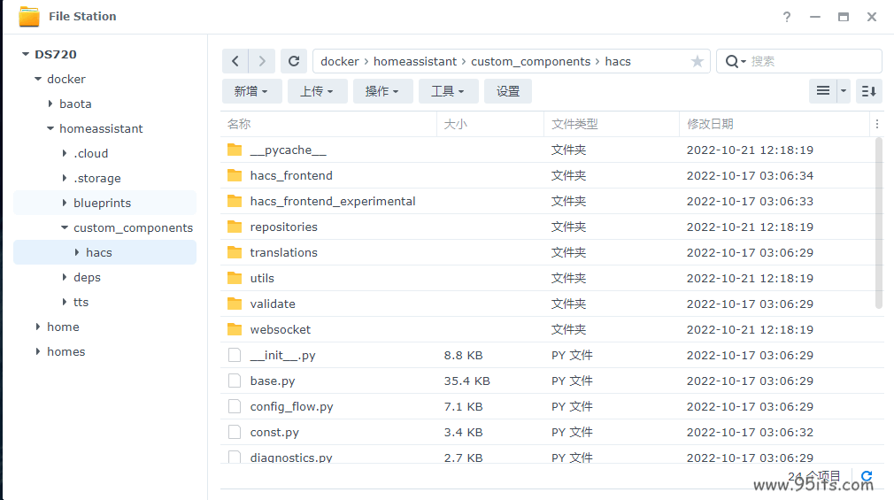

     在安装hacs这个商店之前,我们需要在群晖的homeassistant根文件夹下创建一个自定义组件的文件夹,命名为custom_components,在这个自定义组件文件夹下新建hacs的文件夹。

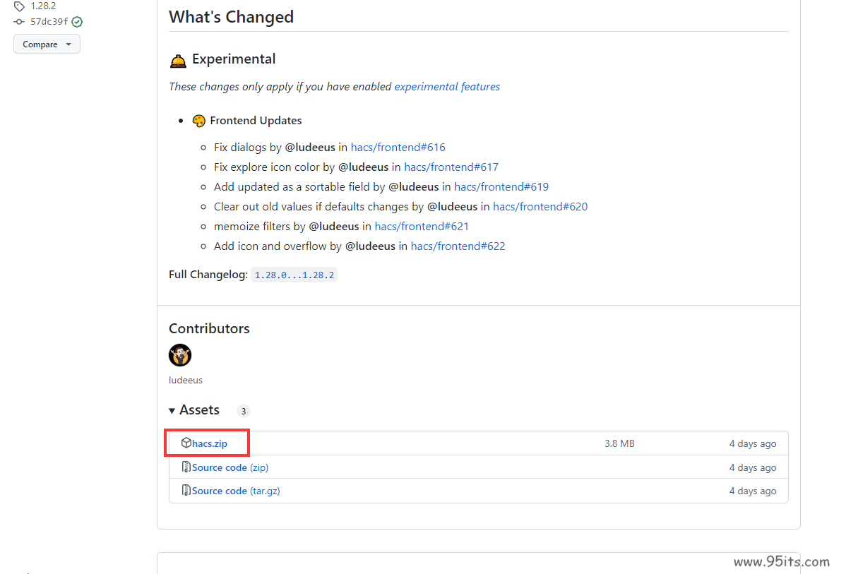

访问https://github.com/hacs/integration/releases/,获取最新版本的HACS。
下载好的HACS文件夹是一个压缩包,直接解压,并且拷贝所有的文件到我们刚才新建的HACS文件里就好。

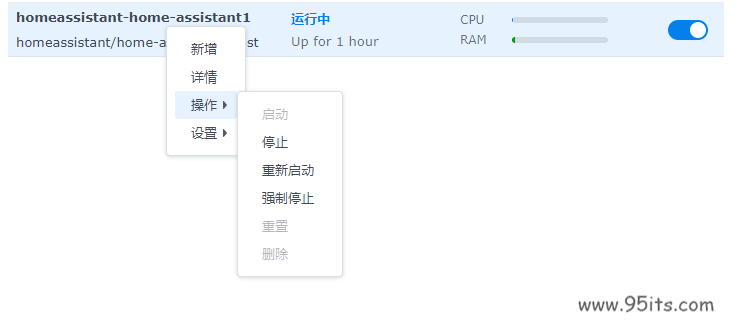

  重启容器

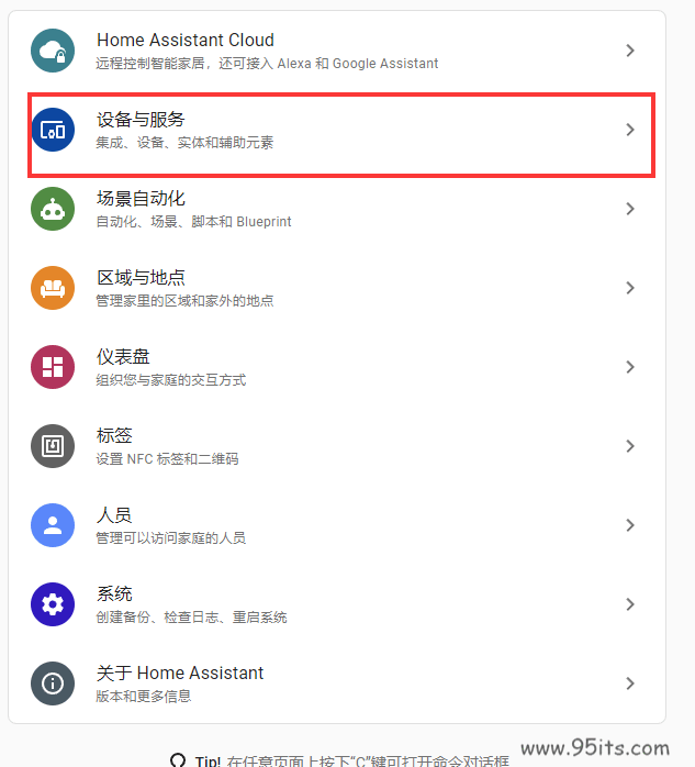

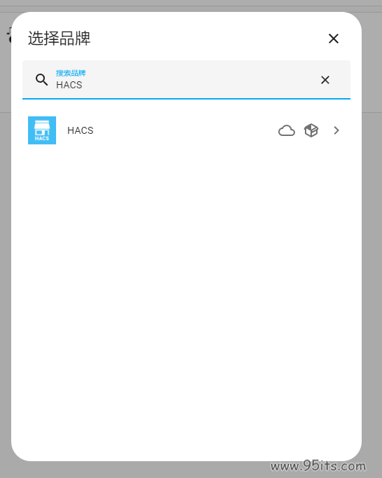

重启完成后进入到homeassistant中,在配置中找到集成。
如果你操作步骤都没有问题,可以在设置新集成中搜索到HACS,如果还是搜索不到,那么就是出错了,或者没有重启。

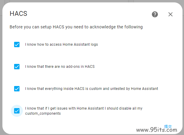

会弹出一个窗口 全勾上

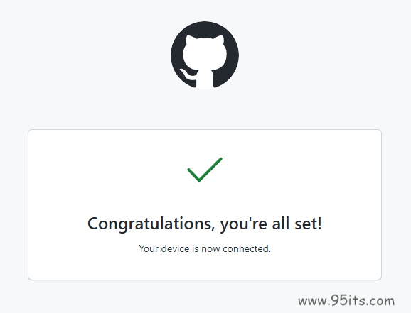

继续下去,这里会弹出一个激活窗口,建议搜之前先在github上登录自己的账号。
       弹出激活窗口后会收到一串激活码,点击界面上出现的链接,在链接中填写刚才的激活码就可以激活设备了。
授权完成

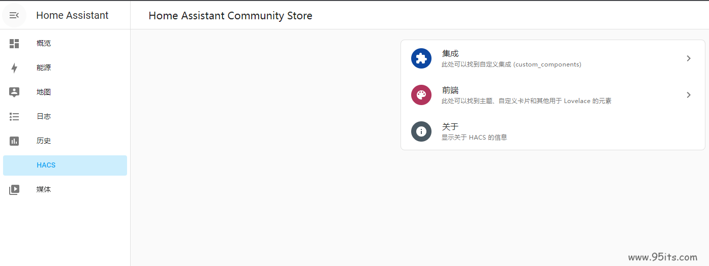

    出现HACS区域选项就意味着成功了。
  此刻我们的左边栏就多了HACS这个商店了,在商店里可以找到很多我们需要的东西。
   在前端中只勾选主题,可以找到很多主题,我这里用的是一个比较知名大神做的IOS Dark mode and light mode主题。

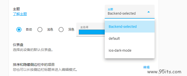

选择下载就行了,正常情况下可以直接安装成功,重启后就能在界面设置端选择新主题。

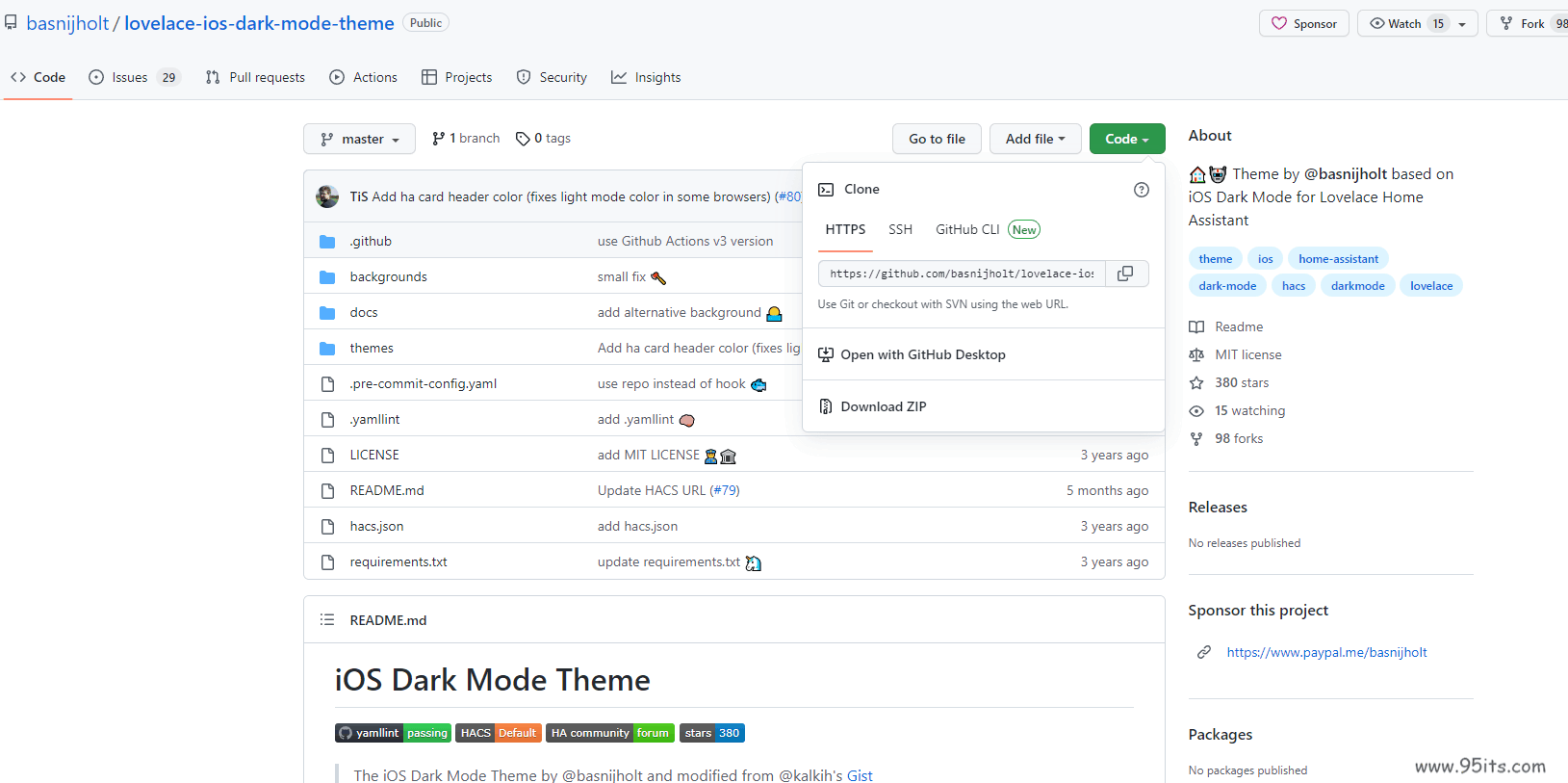

       首先是我们需要自己去下载这个主题,在主题介绍的界面有链接,直接点进去就可以看到文件包。

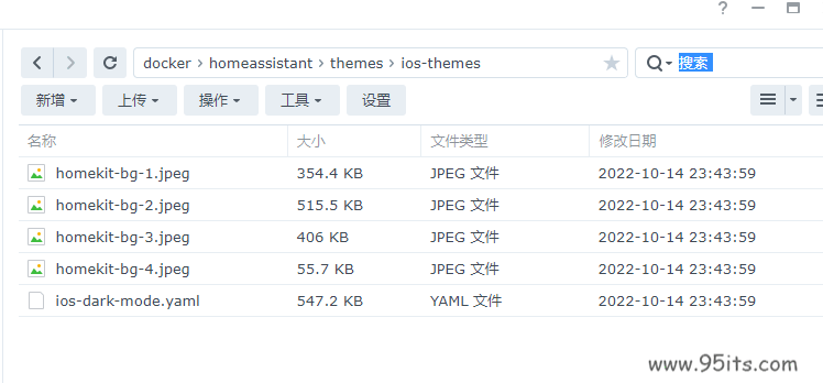

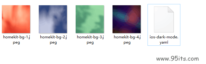

下载按钮在右侧的code上,下载后我们其实只需要其中的themes文件夹中的文件。

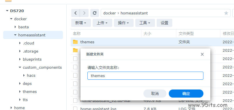

     在homeassistant中新建一个主题文件夹,themes。
     此刻我们打开下载之后需要的themes文件夹,这些文件就是我们需要的。
在我们刚才新建的themes文件夹下再建立一个和配置文件同名的文件夹,为ios-themes,将刚才的文件全部拷贝到这里。

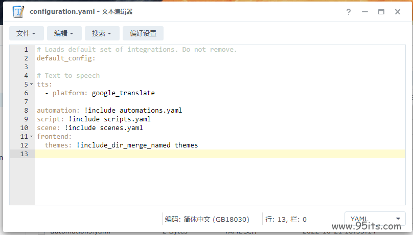

然后我们需要修改一个配置文件,在根目录下,为configuration.yaml。
  在这个配置文件里增加两行就可以。
frontend:  themes: !include_dir_merge_named themes
这两行代码就是让系统理解我们在新建文件里的配置文件。
重启后就能选用其他主题了。
