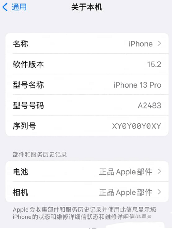

      iPhone14查看部件维修记录的方法:
      一、查看方法:前往 iPhone 设置-通用-关于本机进行查看。
      二、关于提示:

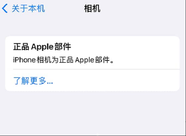

      1、正品 Apple 部件:
      该提示表示,该设备在维修时使用了正品 Apple 部件,并按照流程完成。如果你的 iPhone 在接受服务后已连接到互联网,你可以轻点相应部件以获取更多信息,包括服务日期。
一般通过苹果官方售后维修过,会出现此提示。

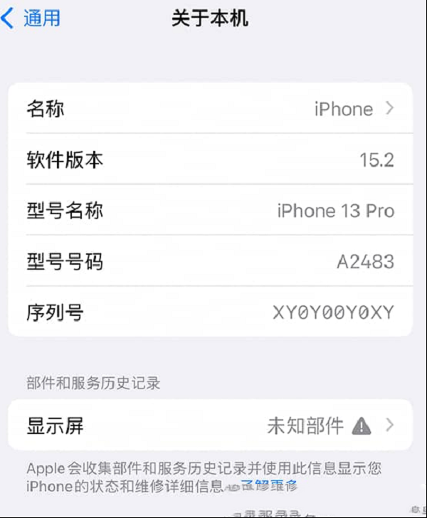

      2、未知部件:
      如果部件安装未完成或部件存在以下情况,就会出现“未知部件 ”信息:
      1、部件被更换为非正品部件
      2、部件已在其他 iPhone 中使用或安装过
       3、相机不能正常使用
       4、对于显示屏和电池,你可能还会收到另一条信息,提示“Apple 已更新此 iPhone 的设备信息”。这意味着 Apple 更新了为这台 iPhone 维护的设备信息,以满足服务需求、进行安全分析和改进未来的产品。
