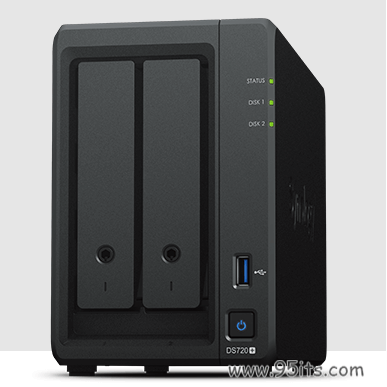

我这里使用的平台为群晖的DS720+,也是我目前使用的收到其他维修同行的一台NAS设备。

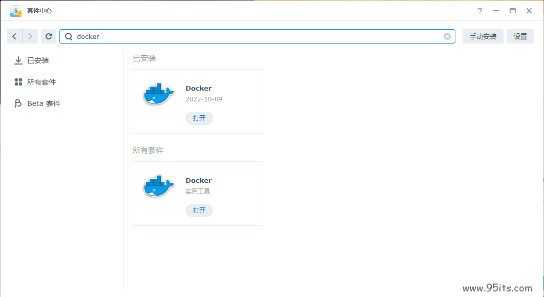

       这里就要提及下群晖系统的一个套件,docker,你可以理解为一个容器,一个轻量化的虚拟机。
群晖的Docker图标是一个鲸鱼加一堆集装箱,你可以理解为homeassistant这个系统被打包成一个标准化的集装箱,放到了鲸鱼(Docker)上,鲸鱼还可以运送其他标准化的集装箱,这个集装箱内部可以是其他应用程序和操作系统,而不是像之前不同的货物不能混放运送。
       所以我们现在要做的就是将homeassistant弄进Docker中。

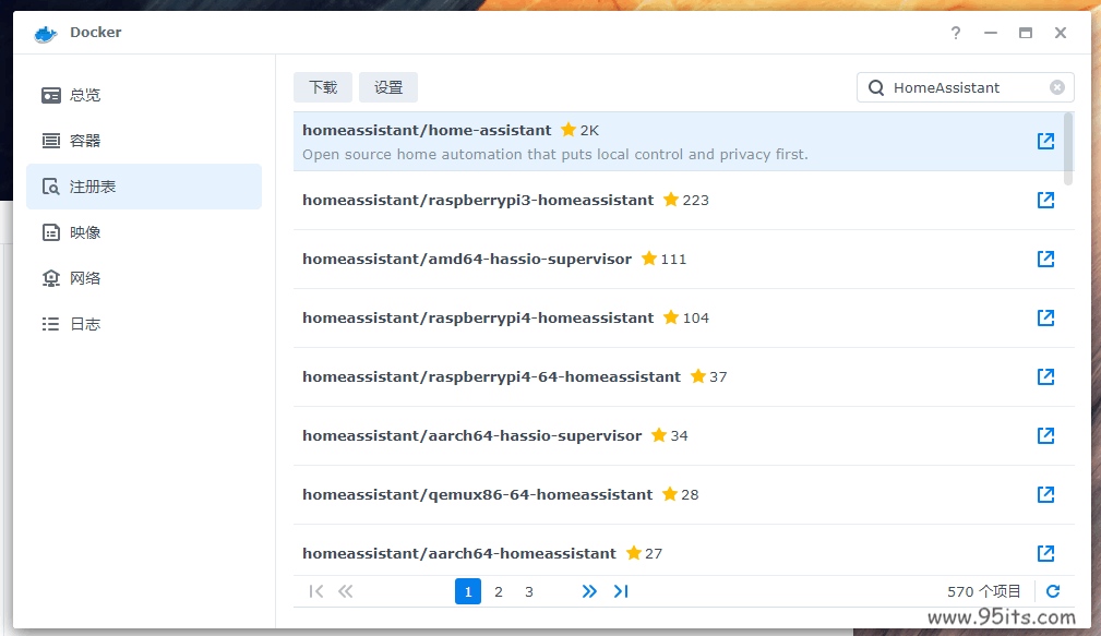

Docker中的注册表,在这里可以找到已经被打包好成集装箱的程序或者系统,比如homeassistant,直接在搜索,就能找到收藏量高达2k的一个集装箱,我们选中后下载。

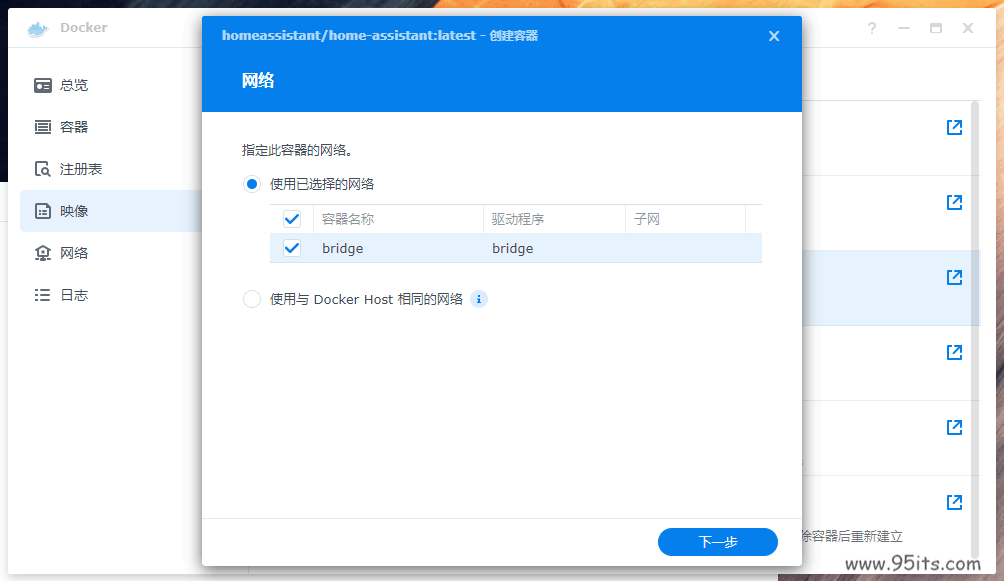

这里以DSM7.1.1版本演示 第一配置网络,勾选使用已选择的网络

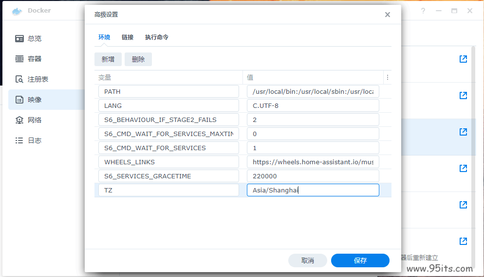

然后点高级 环境里面新增 TZ Asia/Shanghai 其实就是东八区时间。

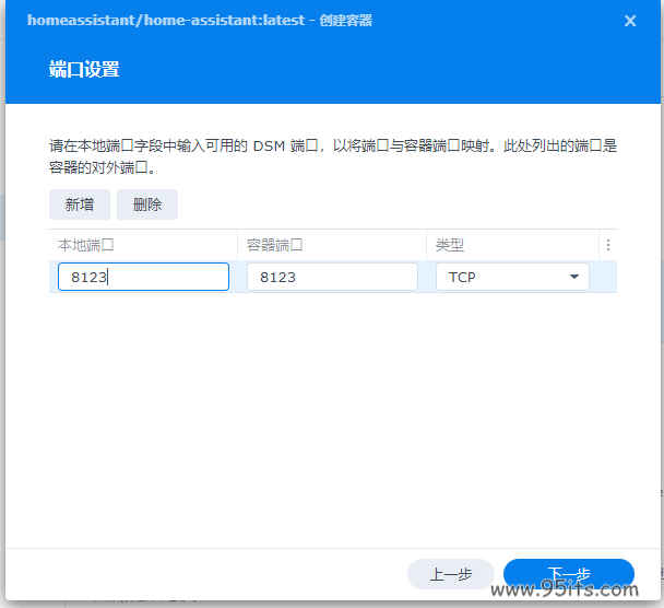

下一步设置端口 HomeAssistant默认端口是8123

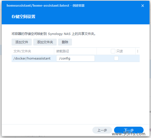

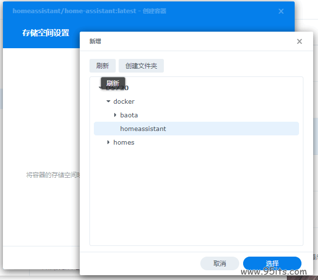

下一步映射文件夹,这里我们在群晖的docker文件夹里面创建一个文件夹,我这里命名为homeassistant,系统的配置文件、UI美化文件,包括后期的所有文件都在这个文件夹内。
    装载路径是什么?homeassistant需要一个文件夹来存放配置文件,这个文件夹是我们刚才创建的,所以路径就是/config,config就是配置的意思,同理,如果另一个系统需要一个文件夹来存放数据文件,那么路径就会变成/db,db是datebase,也就是数据的意思。
     理解装载路径后,就算你重新升级homeassistant,只要homeassistant这个文件夹内的数据没有被删除,所有的配置都还在,无需重新手动梳理一遍。

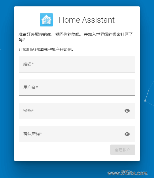

  输入你的NAS IP地址:8123,就可以打开homeassistant的初始界面了,默认端口号就是8123。
