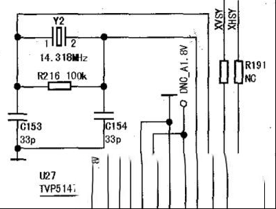

收到其他维修同行的一台TCL L32F11型液晶电视,“时光再现”无法打开。开机测试,发现在USB状态下画面正常,而“时光再现”却无法打开。根据PVR板的信号流程图,可以判断问题在‘“时光再现”模块。检测数字板是否将数字信号输入到U27进行A/D转换。
               测试输入到U27的耦合电容C149处有正常的数字信号波形,但是U27输出的数字信号波形不正常,说说明问题出在U27上。检测U27工作条件,3.3V和1.8 V的模拟和数字供电都正常,I2C总线和复位电压都没有问题,测试晶振发现只有直流电平,没有振荡波形,于是测试晶振的对地电阻,也没有异常。代换晶振的外接元件,当代换R216后,开机测试,故障机修到这里,终于修好值得探讨。。检测R216发现其开路,相关电路见图1。
                注:TVP5147是一块视频切换及视频处理块,同时也是一块ADC转换块,它将接收的TV/AV等各路模拟信号转换成数字信号送往后续数字电路。
