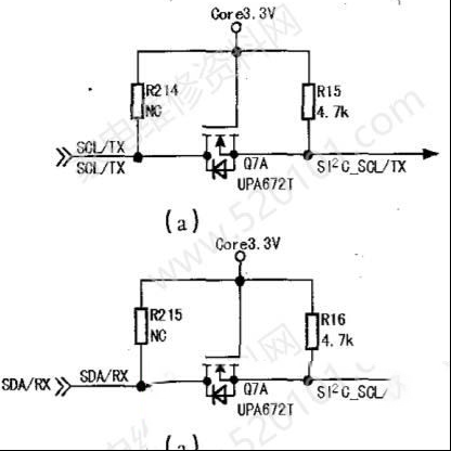

收到其他维修同行的一台TCL LF32C16型型液晶电视,可以进入USB界面,但遥控无作用。开机测试,发现可以进入USB界面,但是在界面下进行功能选择没有反应,“时光再现”功能也打不开。出现USB界面,说明USB板已经开始工作。
        根据信号流程图,数字板和PVR板之间还需要I2C总线控制选择信号,所以首先检测I2C总线的通路。测CON6输出的I2C总线电压和波形,I2C总线信号正常。I2C总线信号还需要经过Q7的隔离后,再送到解码IC U6,测试发现U6 24、23脚总线没有电平,于是检测Q7,发现Q7损坏,造成I2C总线信号无法传送,导致切换功能没有反应。更换Q7后,故障机修到这里,终于修好值得探讨。。
                注:和数字板连接的I2C总线异常时,“时光再现”功能也打不开,相关电路见图1。
