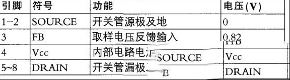

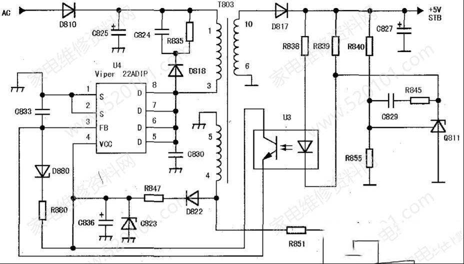

               根据电源板实物测绘出的+5VSTB开关电源电路如图1所示。该电源以开关电源芯片U4 (Viper22ADIP )为核心元件构成,各脚功能及正常工作电压见表1。
        111919enk20eheq0zkgn4h.jpg        +5V STB电源采用由稳压控制器Q811、光电耦合器U3、调制器U4组成的经典稳压控制模式,有两组电压输出:+5V和+15V (辅助绕组产生)。+5V 作主板CPU的待机辅助电源,+15V经U2、Q807、Q808、Q1000等转换成VCC1、VCC2两组电源,分别为APFC电路和+12V/+24V电源电路供电。由此可见,+5V STB电路不工作或工作失常,必然会引起整机不工作。
       测+5V、+15V输出端电压均为0V,而D810对220V交流市电整流输出的310V电压正常。关机后测得C825上的310V电压泄放速度极慢,约5分钟~10分钟电压才能消失。根据对此类开关电源的检修经验,判断为U4停振。停振原因可能是U4保护电路动作或内部电路不良引起。具体原因较多,如220V交流市电电压过高或过低(即送 达U4⑤~⑧脚 直流电压过高或过低);U4④脚无电源电压或供电失常;T803次级电流过大(如滤波电容C827、C836击穿漏电);稳压环节工作失常(如取样电阻R840、R855开路、Q811或U3不良、负反馈元件C829、R845不良引起Q811内比较器动作等),或U4内部电路工作失常,或有关印刷线路铜箔断裂或漏电等。
       检查 U4外部元件、电源次级输出电路、稳压取样放大电路没有发现问题,手摸U4发热,且其下部绿色印刷板变得有点发黄,怀疑U4损坏。用同型号开关电源芯片更换,并加上适当的铝散热片后开机试验,待机指示灯点亮,电视机恢复正常工作,故障机修到这里,终于修好值得探讨。。
