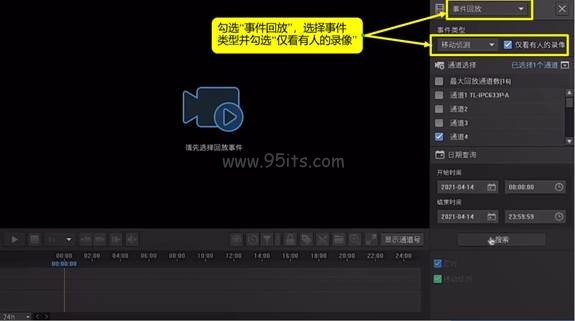

方法2-智能回放筛选人形
录像机和摄像机都支持人形检测功能及其设置,就可以在事件回放中调取有人出现的录像,具体操作如下:
注意:在设置事件回放人形前需要在NVR的“事件设置”页面,启用IPC的移动侦测功能,并启用人形检测功能。
*使用事件回放功能前,需确认IPC支持并已启用相关事件功能(如移动侦测、区域入侵、越界侦测),如需筛选“仅看有人的录像”,需IPC支持人形检测功能,并在设置事件检测功能时,勾选精准检测中的“人形检测”。
